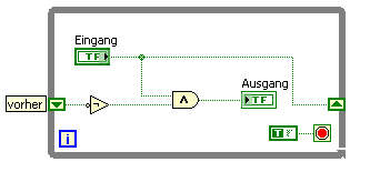

Und diese Riesensequenz im SubVI, die bei mir schon fast nicht mehr auf den Bildschirm passt, lässt sich reduzieren auf folgenden kleinen Code (ohne globale Variablen!):
MfG, Jens

Deine Lösung ist zwar kleiner und übersichtlicher aber Sie funktioniert nicht mehr, wenn ich daraus ein SubVI erstelle!!
Oder bin ich mal wieder zur zu doof..........
Das bei meinem Projekt die globalen Variablen Schuld sind konnt ich mir schon denken.

' schrieb:Deine Lösung ist zwar kleiner und übersichtlicher aber Sie funktioniert nicht mehr, wenn ich daraus ein SubVI erstelle!!
Wie bitte? Fight
Das ist eine 1:1 Umsetzung deines Codes, bloss übersichtlicher, kürzer und einfacher! Und sie macht momentan genau das, was dein Sub-VI gemacht hat! Und du kannst sie ohne Probleme als Reentrant VI verwenden.
Zur Sicherheit, falls du was falsch nachbaust (obwohl das ja fast nicht mehr möglich ist), hier noch der Sourcecode.
Lv80_img
Sonstige .vi  Flankenbildung_pos_subvi_correct.vi (Größe: 6,96 KB / Downloads: 285)
MfG, Jens

Ich nehme alles zurück!! Sorry!
Ich hatte es schon richtig nachgebaut. Aber ich hatte versucht aus dem gebauten VI ein subvi zu machen. Da ging es dann net mehr. Wenn man aber einfach ein neues VI aufmacht und deine version hereinzieht dann tuts.

' schrieb:Ich hatte es schon richtig nachgebaut. Aber ich hatte versucht aus dem gebauten VI ein subvi zu machen.
Autsch! Es gibt auch noch andere Wege als Code markieren->rechter Mausklick->Create SubVI...
Jedes VI kann auch immer als SubVI verwendet werden. Dazu muss man es
1. nur abspeichern
2. Die Verbindungen definieren: Dazu im FP rechter Mausklick auf Icon des VI's und "Show Conncetor auswählen". Dann mit dem Wiring Tool einfach Ein- und Ausgänge definieren, indem man entsprechende Controls auf dem FP mit den "Kästchen" im Connector-Pane verdrahtet.
