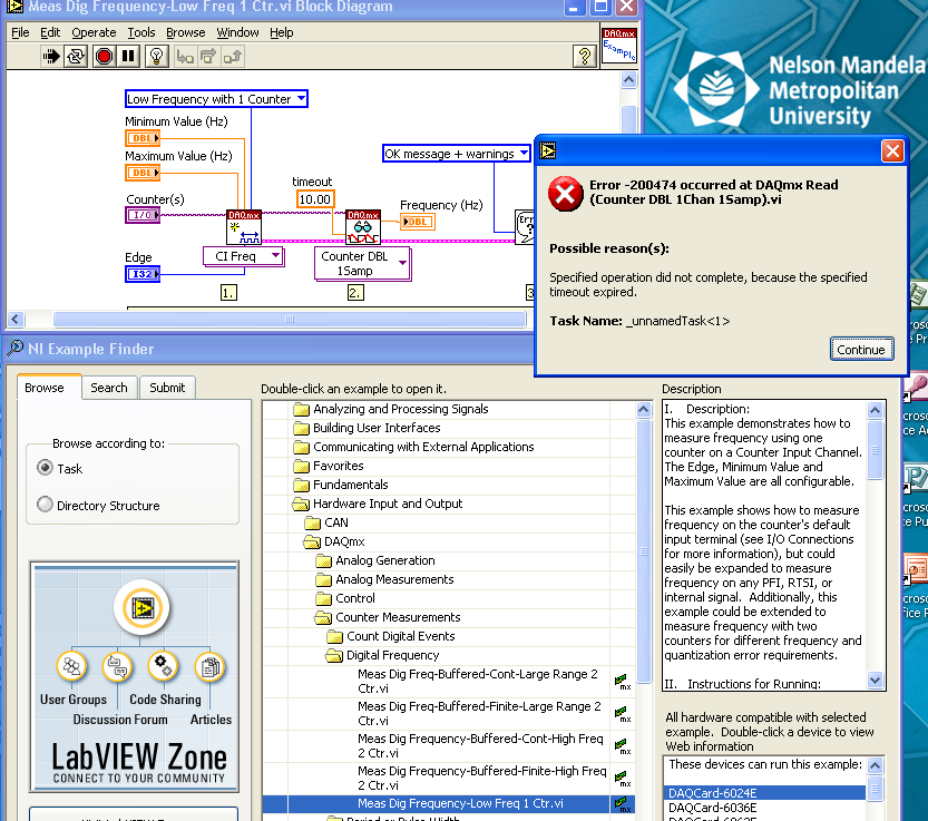

Ok, ich gebe auf. Keine Ahnung warum es mit einem Counter nicht funktioniert. Habe es an verschiedenen baugleichen Systemen versucht, immer der selbe Fehler.
Wie kann ich das nun also machen wenn ich die "zwei Counter Methode" zur Frequenzmessung nutzen muss? Der AO Task braucht ja einen Takt, wie mache ich das wenn ich nur zwei Counter/Timer habe? Kann ich den Takt vom einen Task irgendwie abzwacken?

' schrieb:Ok, ich gebe auf. Keine Ahnung warum es mit einem Counter nicht funktioniert. Habe es an verschiedenen baugleichen Systemen versucht, immer der selbe Fehler.
sag mal hast du's im MAX schon mal mit der "1-Ctr-Methode" versucht? Welche Einstellungen hast du da für den Counter (-Task) gemacht? Zeig doch davon mal nen Screenshot...ich bin fast sicher, du bist auf den falschen Pins! Timeout kommt dann, wenn NIE ein Signal kommt oder wenn deine Frequenz sehr niedrig ist und innerhalb der Timeoutzeit kein Puls kommt.

Was meinst du mit "MAX"?
Einstellungen habe ich unangetastet aus dem Beispiel uerbenommen (siehe Anhang).
Und wie kann ich auf den falschen Pins sein wenn es sofort funktioniert wenn ich statt mit einem mit zwei Countern messe ohne was um zu stecken?

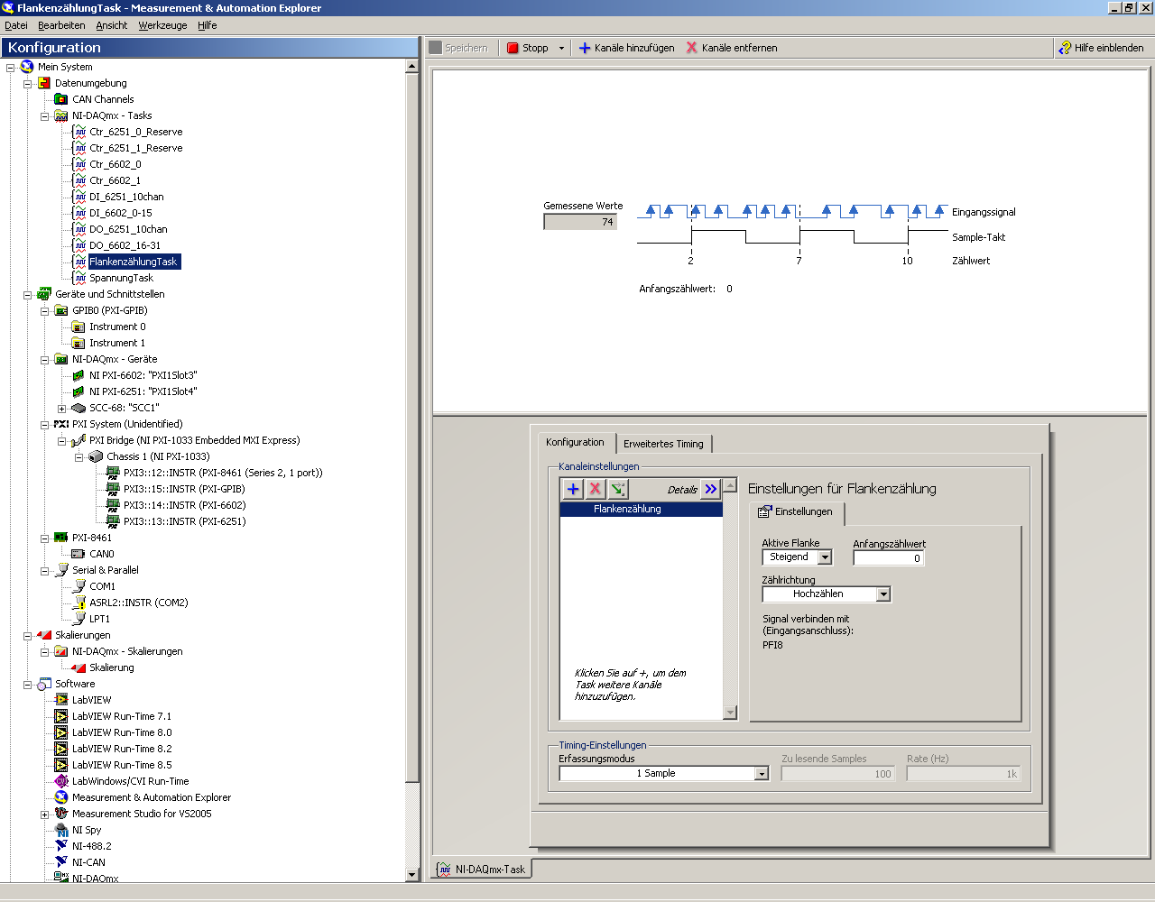

Meinst du mit der "1-Counter-Methode" im MAX das:
da rennt der Zaehlerstand unabhaengig von der angelegten Frequenz... scheint also nicht das richtige zu sein. Waehle ich bei "edge surce" z.B. /Dev1/PFI0 bleibt der Zaehlerstand null...

ich habe mir im MAX einen Task für die Counter-Messung angelegt ("FlankenzählungTask") und dann einfach einen Frequenzgenerator an Pin 3 und Pin 37 angeschlossen und im Task-Fenster (siehe Screenshot) auf "Ausühren" geklickt. Wenn ich z.b. eine Frequenz von 1 Hz am Generator einstelle, läuft der Zählerstand im Sekundentakt hoch! Und sonst hab ich nichts weiteres eingestellt...
Achim

Ein wie von dir beschriebener Flankenzaehlungs-Task funktioniert einwandfrei.
Erstelle ich nun aber einen Task fuer Frequenzmessung und waehle wieder "1-Ctr" Messe ich nichts, 0 Hz und nicht mal nen Timeout. Schalte ich dann wieder, ohne sonst irgend was zu beruehren, auf "2-Ctr long range" um, gehts...

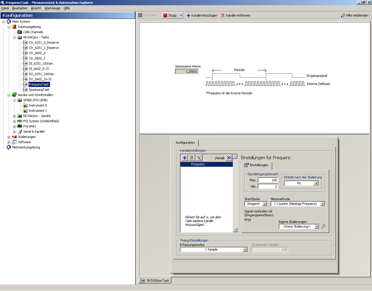

' schrieb:Erstelle ich nun aber einen Task fuer Frequenzmessung und waehle wieder "1-Ctr" Messe ich nichts, 0 Hz und nicht mal nen Timeout. Schalte
Ich hab jetzt auch mal den Frequenztask probiert...geht tadellos:
