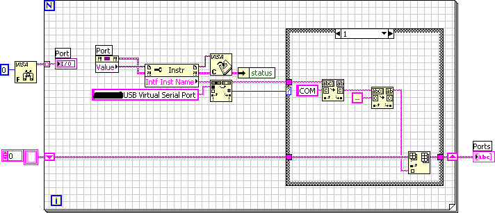

Sorry, habe ganz vergessen die Lösung zu posten. Bei mir sieht es so aus.
eg

Erkennung des Com-Ports mit *.exe Datei
' schrieb:Sorry, habe ganz vergessen die Lösung zu posten. Bei mir sieht es so aus.
eg
Viellen,viellen Dank
ich habe es gerade ausprobiert und funktioniert.Ich bin so happy..

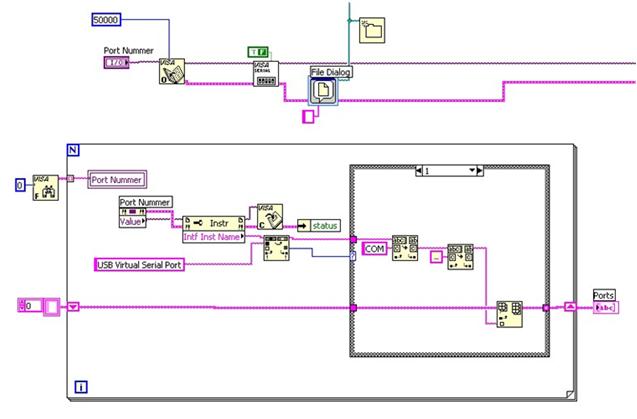

Ich habe noch eine kleine Frage und zwar:
Ist die "USB Virtual Serial Port", die Name des Geräts unter Geräte-Menager, oder ist es Sstandard bei den Virtuelen Ports?
Ich bekomme keine Anzeige an den Variable "Ports". Was sollte ich vielleicht noch adaptieren um diese Anzage(Name von meine Gerät) auch am Frontpanel zu bekommen?Hier meine Lösung,ich was nicht kann mann es optimieren?
Lg Nedzad
Das ist kein Standard, das Beispiel stammt aus einem meiner älterer Projekte, das Gerät hat einen USB Anschluss = 3 virtuelle COM-Ports mit den Namen "XXX USB Virtual Serial Port". Bei dir können diese anders heißen, also du muss es selbst anpassen.
P.S. bei diesem Beispiel sehe ich gerade einen Fehler, der mit Race Conditions zu tun hat, also nicht lachen.
eg
ich habe eingentlich gerade gesehen,dass mien virtuelles Port zwar sofort erkannt wird,aber wenn ich die Daten von Lab View (nach dem Betätigung des Startsknopfs) nach Mikrocontroller schicken möchte funktioniert nicht.Der Mikrocontroller bekommt keine Daten.Erst dann, wenn ich VI ausschallte und wieder einschalte, funktioniert es.
Ich habe versucht mit dem Wartenzeiten aber funktioniert nicht. Hier ist mein VI,viellecht können Sie mir so besser helfen,um die Fehler zu korrigieren...
Ich entschuldige mich, dass ich Ihnen so viel Zeit nehme..
Gruss,Nedzad
(VI LV 8.0)
Sonstige .vi  SystemanalyzerInterrupt__mit_Paketabstand17.10.vi (Größe: 442,76 KB / Downloads: 454)

' schrieb:Hallo,
Gruss,Nedzad
19.10.2007, 18:58
Beiträge: 3.708
' schrieb:Erst dann, wenn ich VI ausschallte und wieder einschalte, funktioniert es.
Genau so hast du es ja auch programmiert. Dry
Du hast eine ganz wichtige Sache von LabVIEW vergessen - respektive unterschlagen: Das Prinzip des Datenflusses.
Ganz am Anfang hast du das VI "Visa: Öffnen" mit dem Eingang "Port Nummer". Parallel dazu hast du eine For-Schleife, in der du deinen Port aber erst suchen willst. Und genau diese beiden Sachen - Port suchen und Visa-Öffnen - laufen (quasi) gleichzeitig ab. Das heißt natürlich, beim ersten Start des VIs ist "Port Nummer", also der Eingang in das VI "Visa: Öffen" leer!. Erst beim zweiten Mal starten steht in "Port Nummer" ein (möglicherweise richtige) Wert drinnen. Der wurde beim ersten Durchlauf hineingeschrieben und steht nun beim zweiten Durchlauf bereits von Anfang an drinnen.
Du musst also die beiden Vorgänge "Visa suchen in der For-Schleife" und das VI "Visa: Öffnen" (respektive dessen Eingangsparameter "Port Nummer") sequenzieren! Das kannst du mit einer Sequenzstruktur machen.
Noch eine Anmerkung:
So wie du das programmiert hast, kann das zwar richtig funktionieren (nach der Sequenzierung) - aber das ist Zufall. In "Port Nummer" steht nämlich immer die letzte VISA-Schnittstelle drinnen. Und die ist halt zufällig genau dein Port. Sicher ist das aber nicht. Eigenlich müsstest du den Ausgang der For-Schleife (also das StringArray Ports) weiter verarbeiten.
