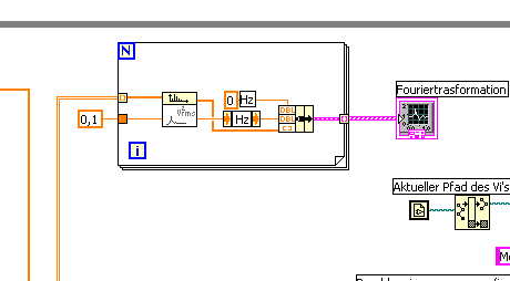

' schrieb:Neues Problem: Wie kann ich der X-Achse des Koordinatensystem klar machen, dass sie nicht die Werte in Abhängigkeit der Zeit sondern der Frequenz in Hz darstellen soll?
Die x-Anzeige ist ja bereits die Frequenz, nur kann der Graph das nicht wissen. Es muß es also gesagt bekommen.
Folgende Schritte:[list]
[*]Pflichtteil: die X-Achsen-Benennung "Time" umbenennen in "Frequenz". Es ist zu empfehlen, für das x-Fomat als Typ "SI-Schreibweise" mit 2 oder 3 sgnifikanten Stellen, und abschließenden Nullen unterdrücken zu wählen.<>
[*]Kür: Echte physikalische Einheiten verwenden. Siehe das VI, (habe das von Markus modifiziert). Nicht vergessen: Graph --> sichtbare Objekte --> Einheit aktivieren<>
[st]@Markus: Du liegst hier nicht richtig. Der untere Ausgang von "AutoPowerSpectrum" ist kein "dt", sondern bereits das richtige "df". Nur weiß der Graph das nicht und bezeichnet die X-Achse weiterhin defaultmäßig mit "Time"
(VI LV 8.2)
Sonstige .vi  PowerSpectrumHz.vi (Größe: 28,22 KB / Downloads: 296)

Aha. Aber irgendwie funktioniert das nicht bei mir. Hmm
27.09.2007, 08:44 (Dieser Beitrag wurde zuletzt bearbeitet: 27.09.2007 08:47 von Lucki.)
Skalare Werte in Array umwandeln
' schrieb:Aha. Aber irgendwie funktioniert das nicht bei mir.
Es muß auch t0, und zwar auch wenn dieser Wert null ist, die physikalische Einheit "Hz" haben. (Rechte Maustaste--> sichtbare Objekte --> Einheit --> "HZ" eintragen)
Die Umrechnung von dt in df ist übrigens:
df = 1/T, obei T = N*dt die Dauer der Signalverlaufs der Größe N am Eingang des Fourier-Konverters ist. Aber Das VI hat ja schon diesen Ausgang für df, so daß Du dich damit nicht herumschlagen mußt.

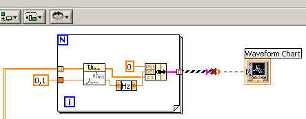

Tut mir leid, aber irgendwie bin ich wohl zu doof dafür. Ich verstehe kein Wort.
Hz habe ich eingetragen, funktioniert trotzdem nicht.
27.09.2007, 09:21
' schrieb:Hz habe ich eingetragen, funktioniert trotzdem nicht.
Kann es auch nicht. Entgegen Allem, was bisher gepostet wurde, verwendest Du jetzt plötzlich die Waveform-Card statt den den -Graph. Diese ist mit der Cluster-Struktur (t0, dt, arrray) überhaupt nicht kompatibel.

Oh man, bin ich blöd! Ahrg1
Nur noch eine Frage: Ist das jetzt richtig so?
27.09.2007, 09:53 (Dieser Beitrag wurde zuletzt bearbeitet: 27.09.2007 09:53 von Lucki.)
Beitrag #19
' schrieb:Nur noch eine Frage: Ist das jetzt richtig so?
Im Prinzip schon, aber Du wenn Du den Graphen nicht zeigst und es an der X-Achsen-Darstellung womöglich noch Kritikpunkte gibt, kann ich nicht "Ja" sagen.
