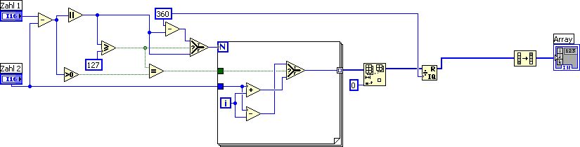

Soda habs mir ganz kurz angesehen.
Was mir erstens auffällt: Du benutzt ganz grausam globale und lokale Variablen.
Du beschreibst und liest die Variablen mehrfach in deinem Programm. Das Problem daran ist, dass du keine zeitliche Synchronisation hast. Das kann sehr schnell zu Problemen führen.
- Deine Arrayvariable hast du doch schon in die Schleifen hineingezogen. Da brauchst du die lok. Variablen ja nicht mehr.
- Die glob. Variable würde ich mit einem Event "Value change" abgreifen. Da steht dir der alte und neue Wert zur Verfügung und dein Programm arbeitet nur, wenn auch wirklich sich was ändert.
Um dein Problem zu lösen sollte meine Lösung von oben funktionieren. Einfach aus Zahl1 und Zahl2 deinen alten, neuen Wert der glob. Variable nehmen. Der Array am Ende beeinhaltet dann die fehlenden Zahlen.
Probiers mal aus, sonst überarbeite ich es dir morgen, wenn ich auf der Arbeit bin und mein Vi zur Hand habe.
Gute Nacht, Gruß

Das ganze ist aber nur ein Teil der Lösung, so wie ich das sehe.
Wenn ich Tommy richtig verstehe will er alle Zahlen zwischen 2 Werten sich ausgeben lassen.
Das Problem liegt dann bei einem Sprung in der Gradangabe. Z.B.: Werte zwischen 355 und 2: 356,357,358,359,0,1.
Da nutzt eure Lösung alleine noch nichts, weil er zuerst bestimmen muss, dass zwischen 355 und 2 nur 6 Werte liegen und nicht 353.
Aber die Modulofunktion hilft natürlich trotzdem beträchtlich. Ich wusste nicht, dass sie auch bei negativen Werten so gut geht. Habe nun meine Lösung entsprechend angepasst.

Also, es geht um ganze Zahlen und zwar um Werte zwischen 0 und 71.
Außerdem brauche ich, wie Kvasir richtig erkannt hat, alle Werte zwischen den beiden Zahlen, also wenn er von 68 auf 2 hüpft, dann soll er 69, 70, 71, 0 und 1 in das Array schreiben!
