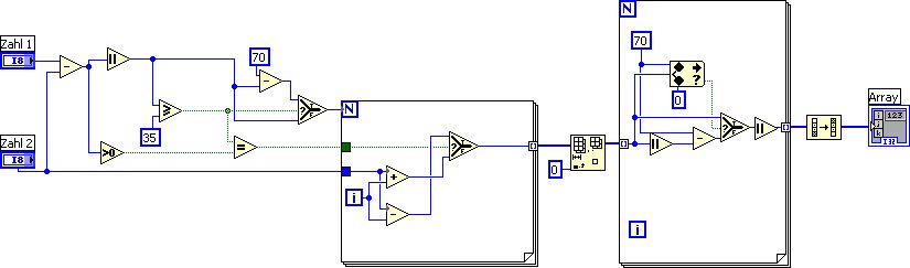

Was ich vorhab:
Es kommen von einer globalen Variable Werte zwischen 0 und 71 daher...und zwar sollten die fortlaufend kommen und keine Zahl sollte ausgelassen werden, die Richtung ist egal, also ob rauf oder runter gezählt wird ist egal...sprich: 4, 5, 6, 5, 4, 3, 2, 1, 0, 71, 70, 71, 0, usw.
Wenn jetzt eine Zahl ausgelassen wird, soll er mir die loggen, das funktioniert auch schon.
Das Problem ist nun, dass er glaubt, dass beim Sprung von 71 auf 0 71 Zahlen ausgelassen wurden und er mir alle loggt. Das sollte er aber nicht machen, da nach 0 die Zahl 71 kommen muss (sollte).
Er sollte mir also beim Sprung von 71 auf 1 nur die 70 loggen, zeichnet aber alle Zahlen zwischen 2 und 70 auf...
Du kannst dir das auch wie bei einem Kreis vorstellen, bei dem 360° bzw. 0° durch die Zahl 0 dargestellt wird, 355° = 71, 5° = 1

Vielleicht zeigst du uns mal, wie du das loggen gelöst hast.
So wie du das beschreibst, muss das ja nicht über ein Bedienelement / Anzeigeelement geschehen, sondern programmatisch. Ich denke da dürfte eine Case Struktur am einfachsten gehen.
Wie genau müsste man sich überlegen. Ich würd vermutlich schauen, ob er rauf, oder runter zählt und dann testen, ob er über die Grenze gesprungen ist.

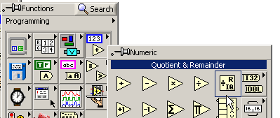

' schrieb:Das Problem ist, dass ich beliebig oft den Maximalwert übersteigen kann...da käme ich mit einer Division ins schleudern...oder?
Also, ich meinte eigentlich die Anwendung der Funktion "Quotient und Remainder", teilen durch 72, und der Restwert ist somit automatisch zwischen 0 und 71
Vielleicht kann man das irgendwie einbauen.
MfG, Jens

So ...Smile
Ist ja fast wie beim LV-Forum Rätsel.
Hoffe ich habe das Problem richtig erfasst. Habe mir auf jeden Fall ein paar Gedanken gemacht und bemerkt, dass das gar nicht so einfach ist zu lösen.
Zumindest mit meinen Kenntnissen. Eventuell gibt es da eine einfachere Möglichkeit, die Zahlen automatisch zu konvertieren.
Bin auf jeden Fall zu folgender Lösung gekommen.
Vielleicht kann das ja noch wer nach Rätseltradition vereinfachenSmile
Hoffe es hilft weiter.
Sonstige .vi  t.vi (Größe: 14,74 KB / Downloads: 245)
