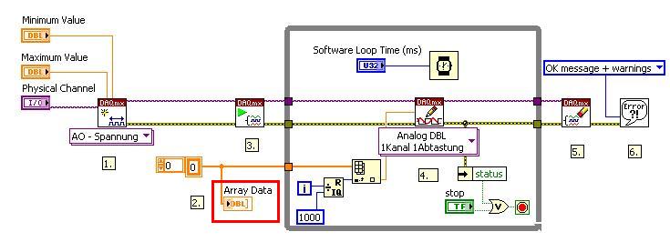

' schrieb:Das Einfachste wäre es wohl in einer Schleife ein Sinus erzeugen, welcher in einem Array vorliegt.
ok ich habs mal probiert und hab mich dabei an einem beispiel orientiert das für meine zwecke wohl in gewisser weise herhalten kann (siehe bild im anhang). mit ist jetzt allerdings immer noch nicht ganz klar wie ich das von mir markierte array erzeuge bzw wo die daten für den sinus herkommen bzw wie erstelle ich diese arraydaten?

leider konnte ich keinen daqmx-konfigurator finden - wo finde ich den? kannst du mir eventuell einen screenshot von deinem aufbau schicken? frequenzen benötige ich von 500hz bis 20000hz.... ich möchte nämlich einen kleinen regelkreis aufbauen: ein pizoelektrischer shaker soll von der karte angesteuert werden und gleichzeitig anhand eines beschleunigungssensors ausgemessen werden. so soll die amplitude bzw die frequenz über den frequenzbereich konstant gehalten werden.

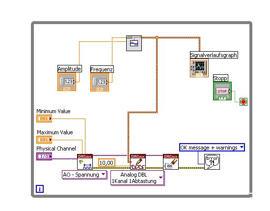

ich habe das mit dem daq-schreiben ausprobiert. leider kommt am ausgang ein ziemliches "kuddelmuddel" raus. sieht mir nach rauschen aus. beim verändern der amplitude oder frequenz verschiebt sich blos der mittelwert der schwingungSad- aufbau habe ich angehängt..... was hab ich falsch gemacht?

' schrieb:leider konnte ich keinen daqmx-konfigurator finden - wo finde ich den?
Bei mir auf dem Desktop? :PAnsonsten musst du warten, bis ich wieder an einem LV-fähigen Rechner mit MAX sitze, dann sag' ich dir, wie das Teil heißt. Im übrigen muss man das extra installieren.
Zitat:frequenzen benötige ich von 500hz bis 20000hz....
20kHz? Vergiss' es. Bei dieser Frequenz keine Software mit Frontpanel.
Zitat:ich möchte nämlich einen kleinen regelkreis aufbauen: ein pizoelektrischer shaker soll von der karte angesteuert werden und gleichzeitig anhand eines beschleunigungssensors ausgemessen werden. so soll die amplitude bzw die frequenz über den frequenzbereich konstant gehalten werden.
Frequenzgeneratorkarte (angeblich mit Beschleunigungsaufnehmer) PCI NI 5401, 2000 Euronen. (Und immer dran denken: Willst du schnell fahren, muss du einen SLK nehmen, keinen Standard-Golf. Wenn du Steine fahren willst nimmst du ja auch einen Unimog und keinen SLK und keinen Standard-Golf).
