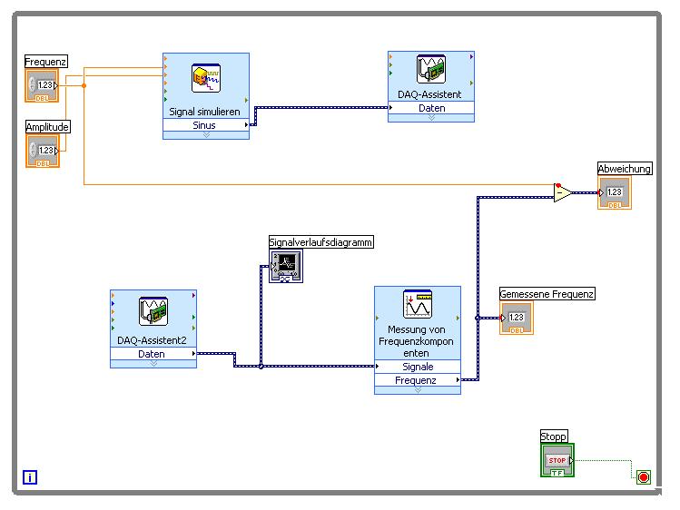

servus,
ich bin noch neu in sachen LabVIEW und hoffe meine frage ist nicht zu "primitiv":)
also ich habe folgendes problem:
wenn ich mit LabVIEW ein sinus-signal simuliere und über meine ni-karte (PCI-6070E) ausgebe sieht das sinussignal wie folgt aus:
es wird zwar ein sinus-signal ausgegeben, aber es ist unterbrochen. ich vermute das beim neubeginn der schleife eine art totzeit entsteht die zu dieser konstanten spannung zwischen den schwingungen führt. wie kann ich diese totzeiten vermeiden bzw. wie bekomme ich eine möglichst schöne sinuskurve am ausgang hin?
ich habe euch meinen testaufbau (blockdiagramm und frontpanel) mal hier an diesen post angehängt. (das ausgegebene signal speise ich über eine kabelbrücke wieder in die karte ein und lese dies aus - bei einem angeschlossenem oszilloskop zeigt sich das selbe bild)
ich hoffe mir kann jemand helfen.... ich bin schon richtig verzeifeltSad
viele grüße
daniel

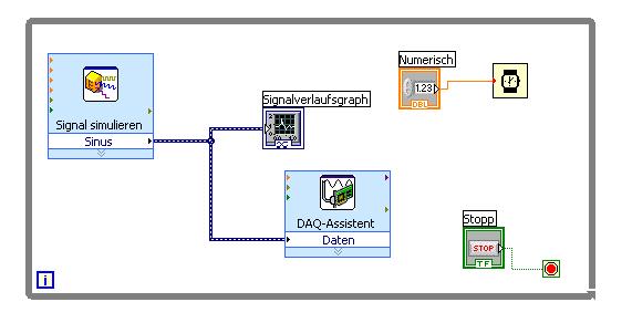

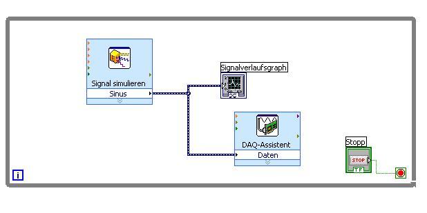

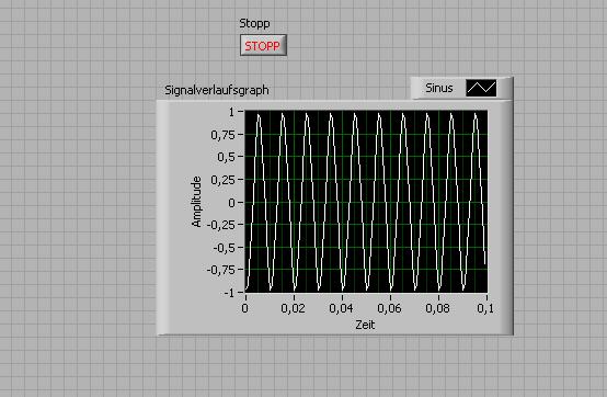

hallo rob,
danke für die schnelle antwort.
habe gerade keinen frequenzgenerator zur hand. aber das würde mir ja auch nicht viel weiterhelfen, denn ich brauche das signal aus der karte.
ich habe das ganze nur mal auf die sinussimulation und die ausgabe+graph beschränkt (siehe bilder im anhang).
wenn ich mir das signal direkt nach dem expressvibaustein (signal simulieren) von LabVIEW anzeigen lasse passt es. das signal das allerdings an der karte rauskommt hat diese schon erwähnten "totzeiten" (zeigt mir ein an der karte angeschlossenes oszilloskop an).
ich hab mir auch mal ein paar beispiele von LabVIEW angeschaut.... ich muss allerdings zugeben, dass diese wohl mein momentanes wissenslevel sehr übersteigen.Sad
könnte das auch an der karte liegen? defekt?
viele grüße
daniel

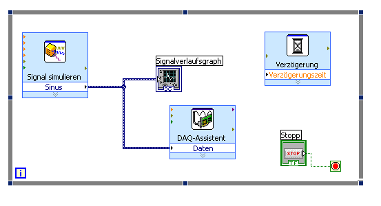

servus,
die verzögerung bewirkt folgendes: sobald man eine verzögerung einbaut, werden diese totzeiten länger. das ist doch eigentlich ein hinweis dafür, dass die while-schleife nicht ohne verzögerung arbeitet oder? hat die whileschleife eventuell eine kleine eingebaute verzögerung? kann man diese falls vorhanden eventuell =0 setzen? oder gibt es andere schleifen die ohne verzögerung arbeiten? ich meine es muss doch eine möglichkeit geben mit LabVIEW an der pckarte eine stinknormale sinusschwingung auszugeben oder?
gruß
daniel

Hi Daniel,
ich meinte eigentlich das warte-vi, dem man als Integer die Wartezeit in ms vorgibt und nicht das Express-VI!
Das Warte-VI sollte leicht zufinden sein, hab leider gerad kein LV hier um dir einen Screenshot oder den genauen Namen zu liefern.
Gibts im Beispiel-Manager nicht auch Beispiele zu DAQ?
Gruß, Rob

servus,
ja ok, ich habs mit dem wartevi gemacht. bringt aber das selbe ergebnis wie das expressvi.
zu den beispielen: wie schon gesagt... ist für mich "etwas" schwer zu durchschauen bzw. kann ich die dinger gar nicht laufen lassen, da die beispiele unter analoge signalerzeugung nicht für meine hardware lauffähig sind.
gibt es jetzt noch andere schleifen ohne wartezeit? oder kann ich meine sinusschwingung eventuell sogar irgendwie ohne schleifen realisieren?
gruß
daniel

' schrieb:also liegt das am LV? bzw was kann man dagegen tun? - es muss doch möglich sein so eine einfache sache wie ne stinknormale sinusschwingung mit LV und eine NI-karte hinzubekommen....Pccrash
Das Einfachste wäre es wohl in einer Schleife ein Sinus erzeugen, welcher in einem Array vorliegt.
Es reicht ja aus wenn man einmal ein Array über eine Periode erzeugt und dann über eine weitere Schleife das Array Wert für Wert an die Karte übergibt.
Schau Dir doch mal in der LV-Hilfe die DAQ-VIs an, da sollte beschrieben sein wie man werte ausgibt.
Gruß, Rob (der irgendwie die Express-VIs im Verdacht hat)
