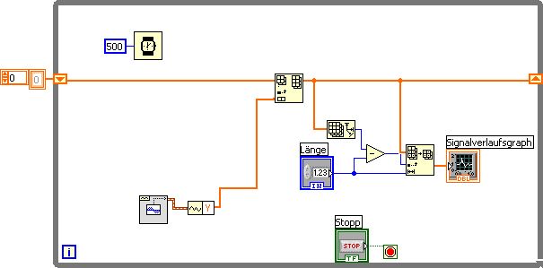

Was meinst du denn mit 1D Array der Größe 1? Vielleicht kannst du ja mal dein Vi (oder einen Teil davon) uppen, dann kann ich genau sehen, wie du die Daten erhältst.
Im Prinzip macht das Vi von mir (siehe Bild) nichts anderes. Bei jedem Schleifendurchgang kommen 10 Meßwerte (1D Array) hinzu.
Die hänge ich per "insert into Array" an die vorigen Messwerte im Shiftregister hinzu. Dadurch habe ich alle Meßwerte in einem Array.
Per "Subarray" lese ich dann die Werte wieder aus, die ich darstellen will. Die Länge des Arrays entspricht deiner Intervalllänge.
Da ich die letzten Werte auslesen will, beginne ich bei "Array Size" - Intervalllänge mit dem Auslesen.
Diesen 1D Array geb ich dann an den Graphen.

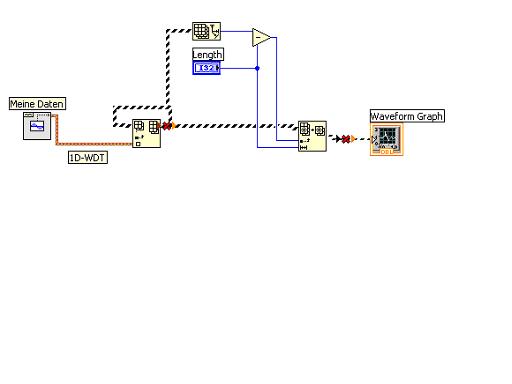

Das Problem ist dass mein LabVIEW-PC keine Netzwerkanbindung hat...
Im Endeffekt musst du dir das so vorstellen das bisher von einem Baustein (falls du ni-scope hast ist es der niScopeMultiFetchWDT.vi) ein 1D Array wfm direkt zum Graphen ging, alles befindet sich in einer while-schleife. insgesamt werden 50000 werte von einem digitizer mit einer SampleRate von 10MHz aufgenommen (so viel zu den Randbedingungen). ich hab die Größe des 1D-wfm-Array mir mit dem Baustein Array Size anzeigen lassen und da stand konstant ne 1 drin -> Arraygröße = 1. Das heißt doch dass nacheinander die 50000 Werte zum Graphen geschoben werden, oder? und ich weiß halt nich wie ich da noch nen array zwischen bauen soll....

Das klingt so, als hättest du die Daten als waveform vorliegen.
Am einfachsten geht es wohl, wenn du deine Waveform aufspaltest und nur die Amplituden davon verwendest. Dann bekommst du einen "normalen" 1D Array, mit dem du verfahren kannst wie oben beschrieben.
Es gibt dazu allerdings sicher eine elegantere Lösung, die direkt mit der Waveform arbeitet.

Hab mal das nachgebaut wie ich es hab. die fehler musst du dir weg denken, hab ich in meinem original nicht da ich da nen 1D-WDT hab. Im Original macht er auch was, aber er überschreibt die Kurve immer wieder (malt sie einmal bis 20ms und dann überschreibt er)

So sollte es aussehen.
edit: Dort wo ich den Sinusgenerator habe sollten deine Messdaten reinkommen.

Das funktioniert aber nicht da ich nur ein 1D-WDT hab. wenn ich den Teil mit dem extrahieren der Amplitude weg lasse (weil das ja beim 1D-WDT nich geht) und direkt auf new element vom insertintoarray verbinde funzt garnix mehr....

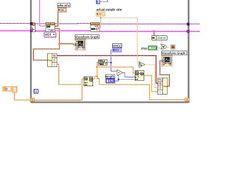

Ich bin's nochmal. Hab das jetz so hingekriegt dass ich ne waveform hab. Hab es so probiert wie oben beschrieben (nur Verwendung der Amplitude) aber das kann ja so nich funktionieren denn da fehlt dem Graphen ja die Zeitinformation....

Und es funktioniert immernoch nich richtigSad
Vielleicht sieht ja von euch jemand den Fehler.
Er zeichent zwar die Kurve (auch abhängig von der length unterschiedlich lang) aber wenn ich nen Sinus drauf geb sieht das nich mehr wie nen Sinus aus.....

Sieht eigentlich ganz gut aus.
- als dt kannst du direkt das von der alten waveform nehmen. Du brauchst das nicht extra nochmal ausgeben lassen.
- hast du genügend punkte eingestellt bei Länge. Wenn sich dein Sinus über 1000 Messpunkte / Periode erstreckt, du aber z.b. nur 10 anzeigen lässt, siehst du natürlich nichst.
