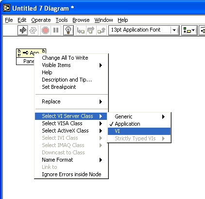

Hi Buhrz,
1 und 2 kannst du weglassen, den wenn du eine Property Node oder Methode platzierst, ohne eine Referenz anzuschließen, ist sie Default mäßig auf das aktuelle VI eingestellt.
Oliver Wink
Edit:
Man muß die Property Node umstellen (siehe Bild)
Oliver
