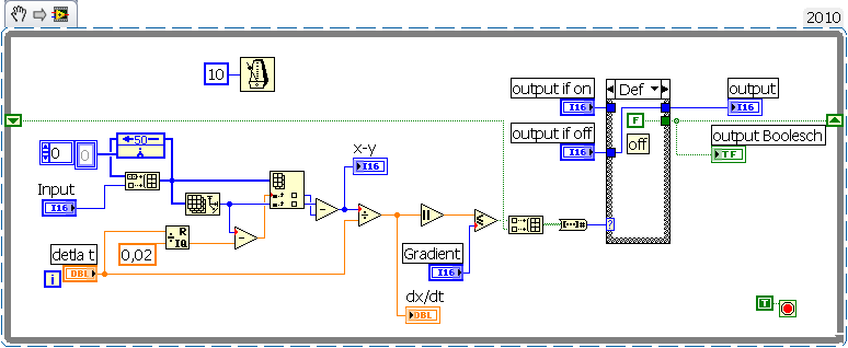

RE: Drehmomentgradient
Hallo GerdW,
anbei die 2. Funktion, die später durch die Hauptfkt aufgerufen wird und meine Lösung für die Ermittlung des Drehmomentsgradients
