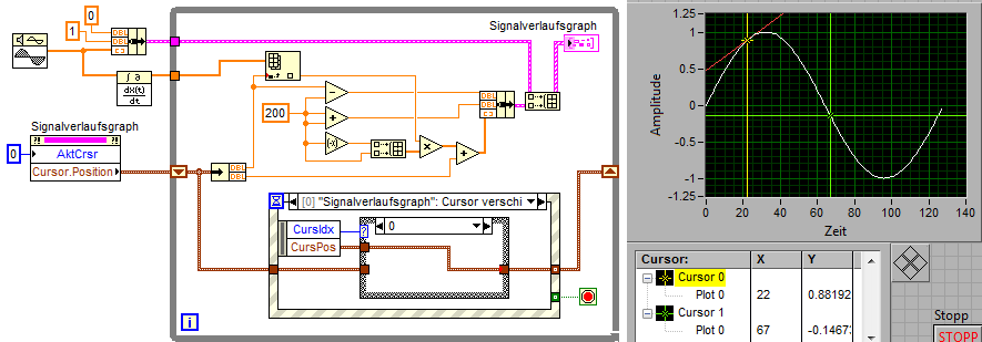

Hab nochmal ne Frage. Wenn ich den Cursor auf meiner Kurve bewege, ändert sich je nach Steigung der Kurve die Länge meiner Tangente. Kann man die Länge der Tangente irgendwie beeinflussen (sie sollte am besten immer so lang wie möglich sein)???

Für die Länge der Tangente gibt es ein einfache und eine komplizierte Lösung. Die einfache ist: Die "20" im VI einfach zu vergrößeren, z.B auf 200. Nachteil: Man darf dann kein Autoskaling im Diagranmm verwenden. Die komplizierte Lösung ist, für die beiden Endpunkte der Tangente immer Koordinaten an der Diagrammgrenze zu nehmen. Das ist machbar, es wird nur etwas komplizierter dadurch, daß die Tangente entweder an ein X- oder ein Y-Bereichsende stoßen kann, und dementsprechend sind Fallunterscheidungen für beide Punkte vorzunehmen.

Vielen Dank. Und Lucki, es liegt nicht an Dir wenn ich die "Fehler" nicht finde. Es liegt einfach nur daran, dass ich im Programmieren mit LabView absoluter Anfänger bin und noch nicht so wirklich den Überblick habe. Bin wirklich froh , dass es dieses Forum hier gibt, sonst wäre ich komplett aufgeschmissen.
Kann ich eigentlich jetzt noch andere Cursor in diesem Diagramm anzeigen lassen, ohne das diese eine Tangente an die Kurve legen und wie kann ich das einstellen , dass die erste Tangente die ich anzeigen lasse immer sichtbar ist???

Die meist auf die Schnelle erstellten VIs für das Forum genügen im allgemeinen nicht professionellen Ansprüchen - so auch das Beispiel von mir.
Habe das vi mal dahingehend geändert, daß gleich beim Aufruf schon eine Tangente berechnet wird. Und die Sichtbarkeit der Cursoren habe ich jetzt einfach dadurch erreicht, daß ich einen momentanen Stand als Standard gespeichert habe.
Mit den 2 Cursoren ist machbar. Hinzufügen zusätzlicher Cursoren z.B. mit rechter Maustaste/Eigenschaften. Allerdings löst dann auch der Cursor, an dem keine Tangente hängt, ein Ereignis aus. Man muß dann dafür sorgen, daß bei diesem Ereignis nichts geschieht.

????Was hat den das VI mit dem Bild zu tun das Du geschickt hast?????????

(22.03.2011 10:01 )MK schrieb:  ????Was hat den das VI mit dem Bild zu tun das Du geschickt hast?????????
Habs oben korrigiert
