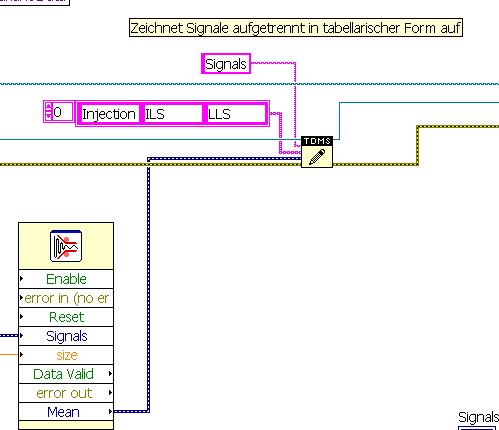

Du musst, wie in deinem Betrag #6 bereits verlinkten Thema mit dessen Lösung, ein 'BuildArray' einfügen.
Beste Grüße,
NWO

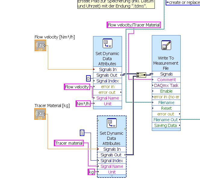

habe die Speicherung der beiden Controllers jetzt wie auf dem attachment vorgenommen.
LV speichert die beiden Kanäle, nur zeigt er mir den Namen und die Unit nur vom ersten an, beim zweiten schreibt er "untitled" und keine unit hin...
was ist da jetzt wieder schief gegangen?! *heul*
weiß jemand warum er das tut? Bitte um Hilfe Smile Smile

Habe es selber geschafft! Bitte Thread schließen Smile Smile

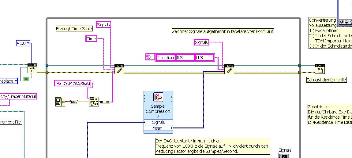

Jetzt ist mir ein anderes Problem untergekommen:
In der While Schleife befindet sich der Time-Stamp und der Compressor.
Der Compressor hat einen Reduction Factor von 50 (was 20 Werte pro Sekunde ergibt, bei einem DAQ Signal von 1000Hz) und der Time Stamp gibt mir immer nur 10 Werte pro Sekunde aus Angry
Wie kann ich die beiden miteinander "verbinden", damit ich bei jedem eingestellten "Reduction Factor" auch gleich den richtigen Time-Stamp dazubekomme?! Bin zwar noch am durchforsten, aber bis jetzt habe ich noch nichts gefunden Cry

Dein dynamisches Signal (der blaue Draht, der aus dem DAQ-Assi kommt) weist bereits alle Informationen (Startzeit und dt) auf. Du brauchst die Zeit daher überhaupt nicht abspeichern. Du müsstest nur die Startzeit jedesmal ändern (Signalattribute). Wenn du aber lieber mit Strings arbeitest, dann erstelle einfach 2 Werte pro Schleifendurchlauf deren Offset 1/20 s beträgt. Bitte verschone mit den VIs aber deine Kunden und Kollegen und zeige den Quellcode niemandem.

Ich hab mir jetzt nochmal die dynamischen Signalverläufe und deren Verhalten mittels eines simulierten Analogeingang angeschaut mit dem Ergebnis, dass du überhaupt gar nichts machen musst. Speicher einfach den Signalverlauf ab, die Zeit steht dann korrekt drin.
Zu "2 Werten pro Schleifendurchlauf":
Wenn du 100 Werte per DAQ liest und diese mit dem Reduktionsfaktor 50 auf 2 Werte einstampfst, dann speicherst du auch jedesmal 2 Werte ab. Dies geschieht während die While-Schleife einmal durchlaufen wird. In diesem Durchlauf liest du allerdings nur einmal die Systemzeit aus, wo du doch 2 DAQ-Werte bekommen hast.
