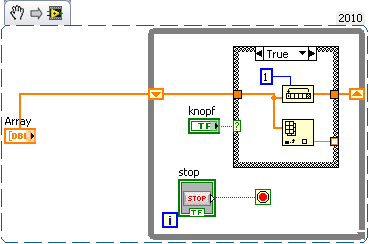

eine Frage hätt ich doch noch. Die bereits definierten Werte im Array sind Frequenzen, die nach ihrer zufälligen Anordnung zum Funktionsgenerator weitergeleitet werden sollen. Ich dachte mir die zufällige Anordung der Frequenzen wieder in einem Array zu speichern und dann weiterzuleiten. Wegen des Errors "Nicht der gleiche Datentyp" wird die Verbindung nicht hergestellt, obwohl beide den Datentyp "Double [64-Bit Reell (~15 Stellen Genauigkeit)]" besitzen. Weiteres soll mit einem Klick auf einen Button die nächste Frequenz aus dem Array geholt und dem Funktionsgenerator übergeben werden. Gibt es da eine andere, eventuell bessere Möglichkeit? Bitte um deinen Rat.

Der Eingang erwartet ein DBL, du leitest ein 2D-Array of DBL weiter (Wieso erweiterst du überhaupt das 1D-Array zu einem 2D-Array???)

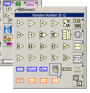

Und schmeiß mal diesen NXT-Zufallszahlen-Generator raus. Dieses VI haben die wenigsten installiert. Dafür gibt es das hier:
Willst du sowas hier?

@ GerdW: In deiner Schaltung ist mir etwas unklar. Ich versteh das so: Ich nehm den zufällig ausgweählten Wert aus dem Array und führe ihn in die Case-Struktur. Dort wird, wenn der Button "True" ist, der Wert dem Array übergeben und verschoben. Und dann steh ich irgendwie auf der Leitung. Was passiert eigentlich mit dem "Element"-Ausgang vom Array wenn der Button "False" ist? Könntest du mir weiterhelfen?

Zitat:Was passiert eigentlich mit dem "Element"-Ausgang vom Array wenn der Button "False" ist?
Du hast nur definiert, was passieren soll, wenn der Button TRUE ist. Den anderen Fall hast du offen gelassen und darfst dir nun selbst etwas überlegen...
Zitat:Ich nehm den zufällig ausgweählten Wert aus dem Array und führe ihn in die Case-Struktur. Dort wird, wenn der Button "True" ist, der Wert dem Array übergeben und verschoben.
Falsch. Es wird einfach, wie gewünscht
Zitat:die nächste Frequenz aus dem Array geholt
und dann das Array um eine Position gedreht - damit beim nächsten Buttonklick der nächste Wert gelesen werden kann...

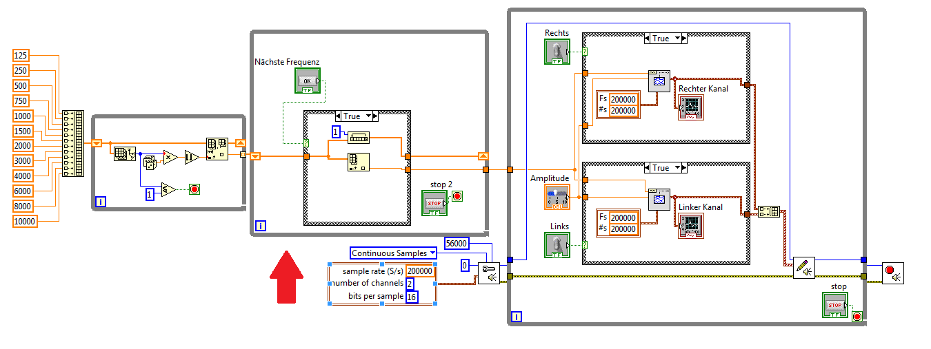

hab jetzt fast zwei Tage an der Lösung des Programms getüftelt, aber bin auf keinen grünen Zweig gekommen. Meiner Meinung nach liegt das Problem in der zweiten Schleife (Bild, Pfeil). Es sollte per Klick auf den Button, immer nur eine Frequenz weitergegeben werden und bei erneutem Klick erst die Zweite. Trotz drücken des Buttons wird diese aber nicht an die dritte Schleife weitergegeben. Ich bin ratlos. Blush
Bitte um deine/eure Hilfe.

Hallo DOM,
THINK DATAFLOW!!!
Werte werden erst nach Beenden der zweiten Schleife weitergereicht (d.h. nach Stop2-Betätigen)...
