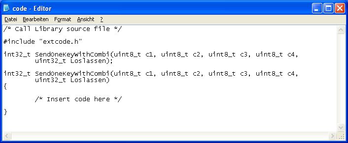

also das mit den Tastenkombinationen funktioniert auch. Allerdings werden sie immer in LabVIEW ausgeführt. Wie sende ich die Kombinationen an das geöffnete Programm?
Den unangehängten Code, hab ich mir jetzt angeschaut. Welchen Code muss ich unten noch eingeben?
05.07.2010, 12:05
Beitrag #20
Beiträge: 3.708
Daten von anderem Programm auslesen
' schrieb:Allerdings werden sie immer in LabVIEW ausgeführt. Wie sende ich die Kombinationen an das geöffnete Programm?
Klar: Die Daten (Tastendrücke) bekommt, wer den Fokus besitzt.
Es gibt ein Thema, in dem auch jemand eine "fremde exe" fernsteuern und gar in das FP einblenden wollte.
Muster für Fokus an Applikation geben
Muster 1 für FremdeApplikation handlen
Muster 2 für FremdeApplikation handlen
Ach ja, gleich eins vorab: Ganz trivial ist die Sache nicht.
