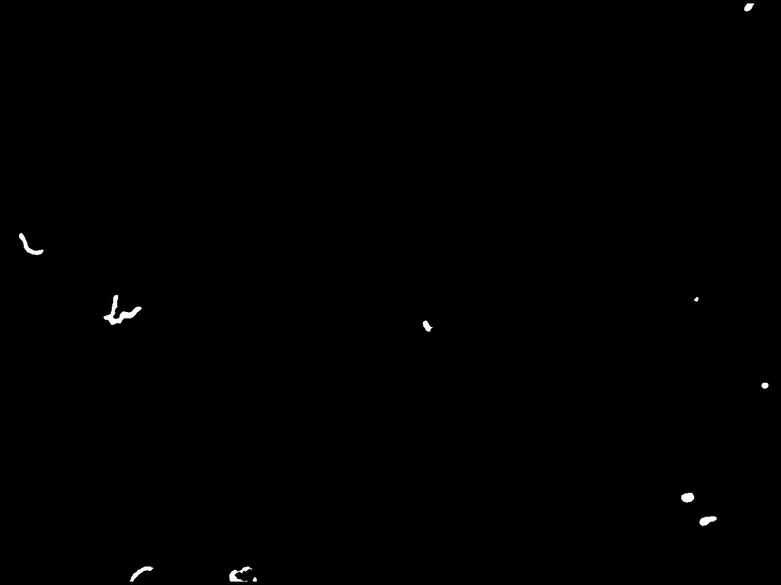

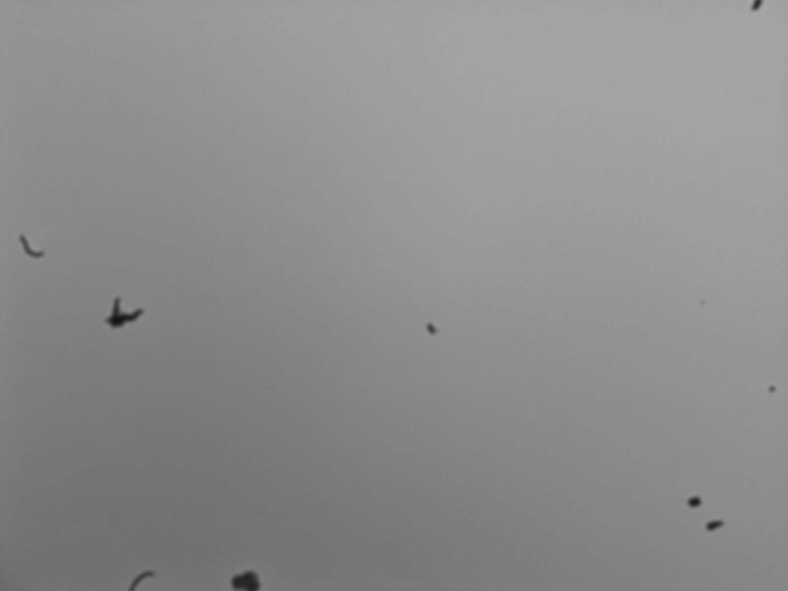

Hier mein Kamerabild:
Nach der Analyse mit Vision:

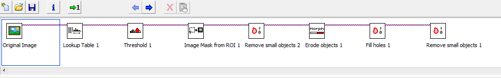

Mein Vision Script:
1. Lookuptable (Mein Bild ist nicht gleichmässig ausgeleuchtet probiere dies zu korrigieren)
2. Threshold (Background Correction)
3. Region of Interest erstellen
4. Alle kleinen Objekte entfernen
5.Erode Objects (Siehe Labview Help)
6. Fill Holes (Siehe Labview Help)
7. Nochmals Remove small objects
Dies Funktioniert für meine Anwendung zum detektieren von Staubpartikeln sehr gut habe aber einige Stunden benötigt um es so hinzubekommen.

Hi Cardinal,
gutes Beispiel!
Was dir das Leben bei deinem Bild schwer macht ist der Gradient. Das heißt, dass dein Bild unten links deutlich dunkler als oben rechts ist. So ist der sehr schwache Partikel rechts heller als die dunkle Ecke links unten. Aber das hast du ja dennnoch super hinbekommen Smile
Aber da sieht man mal wie wichtig die richtige Beleuchtung bei Bilderkennung ist.
Christoph
