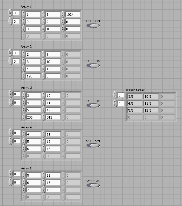

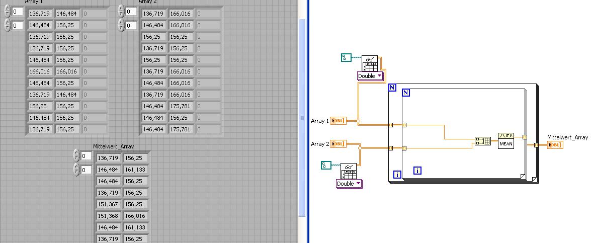

Hallo Zusammen,
es funktioniert, vielen Dank für den göttlichen Einfall TobiasThanx
habe mal zwei Screenshots angehängt. Vielen Dank

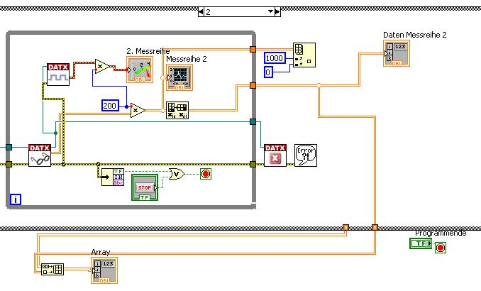

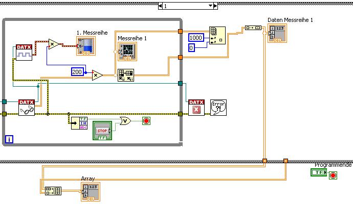

wenn ich jetzt allerdings 5 Dateien einlese, muss ich nur noch Array erstellen erweitern?
mein Ziel ist es 5 Messungen durchzuführen(eine Messung zwei Spalten), diese Daten in Array´s zu hinterlegen und diese in einem Plott dazustellen. das Problem ist folgende Struktur (Anhang)- es werden keine Daten in den Gesamtarray gespeicht.
bei der Struktur handelt es sich um eine CASE die über buttons gesteuert wird.
zudem versuche ich mit Hilfe von Kontrollboxen die 5 Kurven (ein Plott) zu selektieren und wieder aus dem Plott verschwinden zulassen.

Mittelwert aus array´s
Hallo Wanze.
Da bin ich ja froh, dass ich dir habe helfen können. da ich gerade etwas Zeit hatte habe ich versucht dein weiteres Anliegen zu verstehen und dabei ist folgendes heraus gekommen:
    Edit: Das Bild zeigt eine falsche Schalterstellung, da ich nach der Ausführung des VIs noch an den Schlatern "herumgepfuscht" habe. Die gezeigten Mittelwerte entsprechen einer Schalterstellung von oben nach unten: OFF-ON-ON-ON-ON
In dem SubVI "activate" schalte ich lediglich bei True Input=Output und bei False generiere ich ein 0-Array gleicher Dimension wie das eingangsarray als Output.
Ich habe beide VIs mal angehängt:
Lv09_img2
Sonstige .vi  Mittelwert_aus_2Arrays_Beispiel_2_.vi (Größe: 15,79 KB / Downloads: 271)
Sonstige .vi  activate.vi (Größe: 18 KB / Downloads: 273)

erstmal vielen Dank für die VI´s. Habe gestern festgestellt, das ich nur aus zwei Messreihen den Mittelwert bilde. das funktioniert schon ganz gut.Thanx

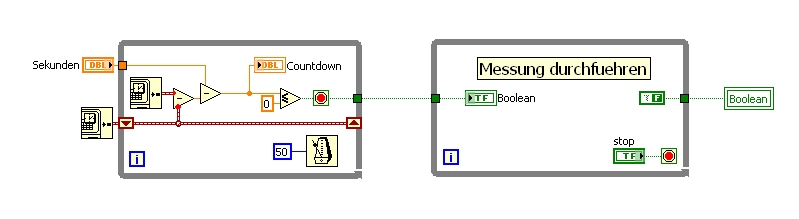

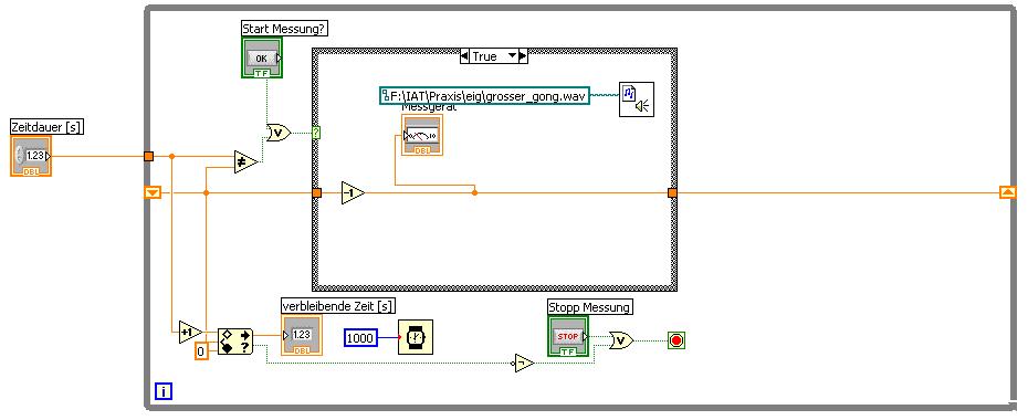

-Mein Problem besteht im Messablauf. Über 5 Button soll je eine Messung gestartet werden(funktioniert). Über einen Button soll mit Hilfe von Eingabeaufforderungen eine Person angelegt werden. Diese Daten möchte ich in eine Textdatei schreiben(Header). da hab ich keine Idee?
-wenn ich beispielsweise Button 1 gedrückt habe soll ein Countdown gestartet werden(zählt runter).wenn der counter bei 0 ist ertönt ein Signal.dann soll erst die Messung beginnen. Habt ihr da eine pfiffige Idee? habe den counter als screenshot hochgeladen.
Du solltest für die nächste Fragestellung ein neues Theama eröffnen, falls du bei der Forensuche nicht fündig geworden bist.
Aber hier eine Anregung, wie man einen Countdown machen könnte:

an sich soll über ein Menü oder wie oben ein Cluster aus Buttons mehere Messungen gestartet werden. erst wenn die Messungen aufgenommen wurden (im Array), soll auf diese zu gegriffen werden. hierbei habe ich eine CASE-Struktur verwendet. Ich möchte aus jeder CASE (ein Array) zu einem Gesamtarray (max. 2+5 Spalten) außerhalb der CASE zusammenfügen, um damit weiter zuarbeiten. Leider wird kein Array nach außerhalb angezeigt. Muss ich den Tunnel modifiziren. oder liegt das an der Schleife bei der Datenerfassung?
Zum weiterarbeiten möchte ich alle Messungen (10 Kurven) in einem Diagramm darstellen( funktioniert). nach der Anzeige möchte ich per "Häckchen" die Messungen selektieren. ist das mit LabVIEW möglich?
@ Tobias : werde dein Beispiel in die CASE einbauen, sollte an sich funktionieren. oder? Somit könnte ich mit dem Cluster aus Buttons 5 Messungen mit Counter abrufen. Dank dir.
