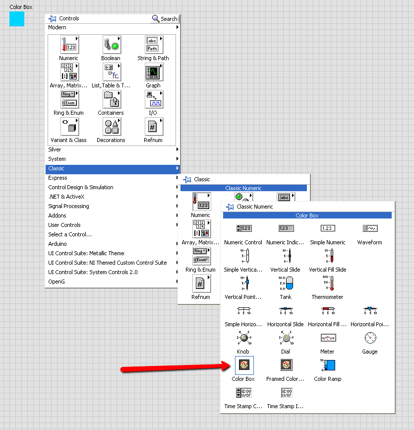

Für mehr Farben würde ich eine ColorBox verwenden. Da kannst du alle Farben verwenden und hast mehr als zwei Zustände:
Für einen Farbverlauf nimmst du einfach die ColorRamp (2. Element rechts davon).

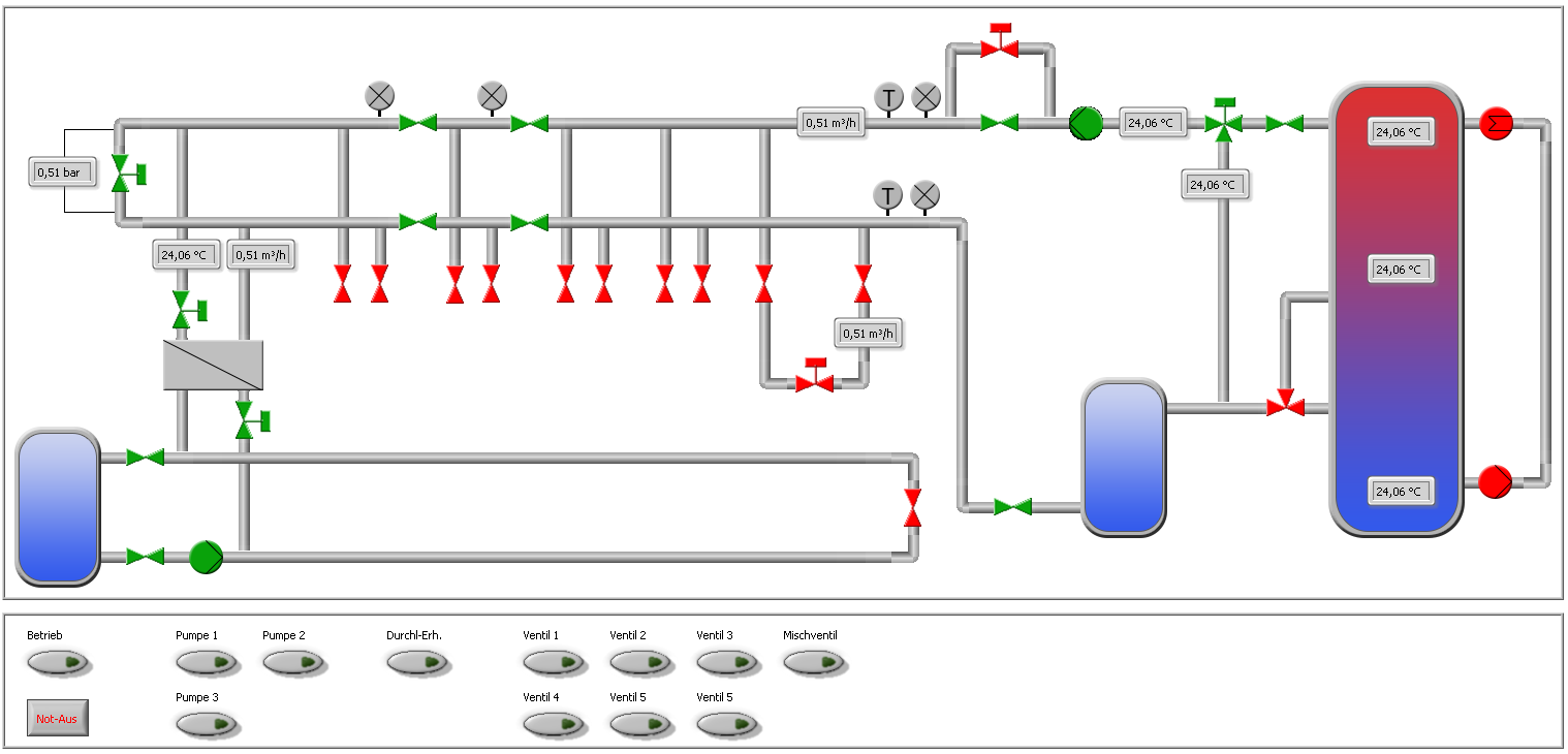

P.S. Lad doch mal einen Screenshot der GUI hoch Wink

Das ist eine Vereinfachung.
Die Rohre sollen halt je nach Durchfluss blau oder rot werden können, genauso die Ventile.
Die Tanks sollen je nach Temperatur einen Farbverlauf von blau noch rot bzw. blau nach weiß haben.
