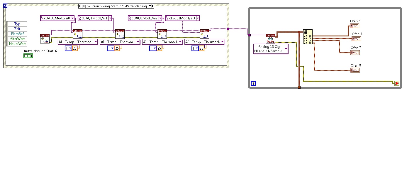

Ich hab 4 Schleifen + 4 Eventstrukturen weil ich alle unabhänging voneinander starten bzw stoppen möchte, und das jeder Ofen seinen eigenen Graphen hat.
Außerdem soll das VI nur stoppen wenn ein Fehler auftritt oder ich es stoppe.
Das mit den 0,00°C hat sich erledigt habe etwas vergessen zu verbinden sorry. Blush

Zitat:Ich hab 4 Schleifen + 4 Eventstrukturen weil ich alle unabhänging voneinander starten bzw stoppen möchte, und das jeder Ofen seinen eigenen Graphen hat.
Das du unabhängig starten/stoppen willst, weiß ich. Aber wozu dann 4 Eventstrukturen und 4 Schleifen? Jeweils eine reicht aus...
Außerdem:
Du verwendest die gleiche DAQmx-Referenz vierfach parallel: im besten Fall bekommst du abwechselnd Werte angezeigt, verwirfst aber immer 3/4 der Messdaten! (Im ungünstigeren Fall gibt es Fehlermeldungen...)
Tipp:
Designe deine Applikation besser:
- Eine Messschleife, die Daten vom DAQmx anfragt.
- Eine Schleife, die die Daten anzeigt (egal, ob in 4 Graphen oder nur einem).
- Eine Schleife, die die Daten speichert - abhängig von den 4 Knöpfen in 4 Dateien (oder vielleicht auch nur in einer Datei mit 4 Datenspalten?).
- Es gibt fertige Projektvorlagen für Producer-Consumer-Architekturen...
- Es gibt fertige Vorlagen und Beispiele für Eventstrukturen...

Zitat:Ich habe 4 Messschleifen + 4 Eventstrukturen um alle unabhängig voneinander starten bzw stoppen zu können. (Das versuche ich)
Nein, du hast nur einen DAQmx-Task. Ein Task, eine Messschleife! Ob du Daten in Dateien speichern willst, ist vollkommen unabhängig von der eigentlichen Messwerterfassung!!!
Außerdem startest du den DAQmx-Task doch schon vor den Messschleifen mit DAQmxStart!!!
Zitat:Außerdem soll das VI nur anhalten wenn ein Fehler auftritt oder ich es stoppe.
Auch das ist bei einem Design mit nur einer Messschleife wesentlich einfacher als bei mehreren Schleifen/Strukturen...

Das Problem ist das ich in einem anderem Forum gelesen habe das ich die 4 Eingänge des NI 9211 Moduls in einen Task setzen muss da sonst immer wieder die Fehlermeldung auftaucht in der mir gesagt wird das des von einem anderen Task bereits reserviert wurde und nachdem ich das so umgesetzt habe hat es funtkioniert.

(24.07.2013 10:10 )GerdW schrieb:  Hallo Sebo,
Außerdem:
Tipp:
Was für eine Art von Schleife? Gibt ja verschiedene.
So in etwa?
