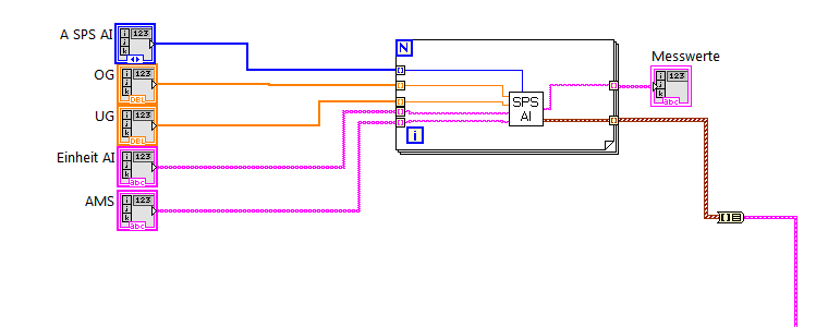

22.08.2013, 13:39
Bernhart55 Offline
Beiträge: 50
Registriert seit: Jul 2013
RE: Bug oder Programmierfehler??
ich hoffe du meinst das so.
22.08.2013, 13:48
Jein, Gerd meint, Elemente gleich im Frontpanel zusammenfassen, z.B. zu einem Cluster, und dann vielleicht sogar zu einem Array of Cluster.
Und Index Array kannst du aufziehen:
Zwecks Fehler im FP, ich gehe davon aus, dass das durch dein unnötig häufiges Setzen von Eigenschaften des Graphen kommt.

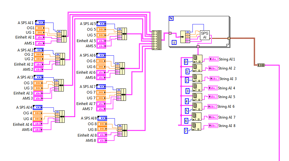

22.08.2013, 14:17
Bernhart55 Offline
Beiträge: 50
Jetzt aber oder???
22.08.2013, 15:28
Ja, kann man so machen. Auf jeden Fall schon besser, als ALLE Controls einzeln zu haben.
Nächster Schritt: Einbau einer Eventstruktur, so dass du die Eigenschafts-Änderungen am Graphen nur bei Bedarf machst.
Weitere Tipp aus der Trickkiste, vielleicht funzt es:
Graph per PropertyNode "Visible" unsichtbar machen, wenn das Programm nicht auf der ersten Tab-Seite ist. Wechsel der Tabs erkennen? Da wären wir wieder bei Event-Struktur. Smile
