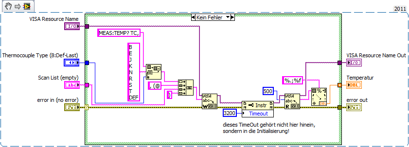

Hallo domi,
dein VI enthält nur die VISA-Leseroutine und sollte mMn eher so aussehen:
(Ein-/Ausgänge des subVIs außerhalb der Case-Struktur, definierter Ausgabewert bei einem ErrorIn. Die Stringauswertung sollte identisch sein, du hast vorher auch nur den Text bis zum Trennzeichen beachtet. Das TimeOut gehört da eigentlich nicht hinein, es sei denn, du spielst ständig daran herum…)
Zitat:ich verstehe immer noch nicht wo ich da meine Werte einlese
Das "Werte einlesen" wird in meinem Beispiel durch die FlatSequence mit dem Random() symbolisiert.

(29.01.2014 09:44 )GerdW schrieb:  (Ein-/Ausgänge des subVIs außerhalb der Case-Struktur, definierter Ausgabewert bei einem ErrorIn. Die Stringauswertung sollte identisch sein, du hast vorher auch nur den Text bis zum Trennzeichen beachtet. Das TimeOut gehört da eigentlich nicht hinein, es sei denn, du spielst ständig daran herum…)
Das war ursprünglich mal ein VI aus dem Agilent Treiber, das Timeout hatte ich einfach übernommen. Habe es aber nun rausgenommen und es funktioniert genauso Wink

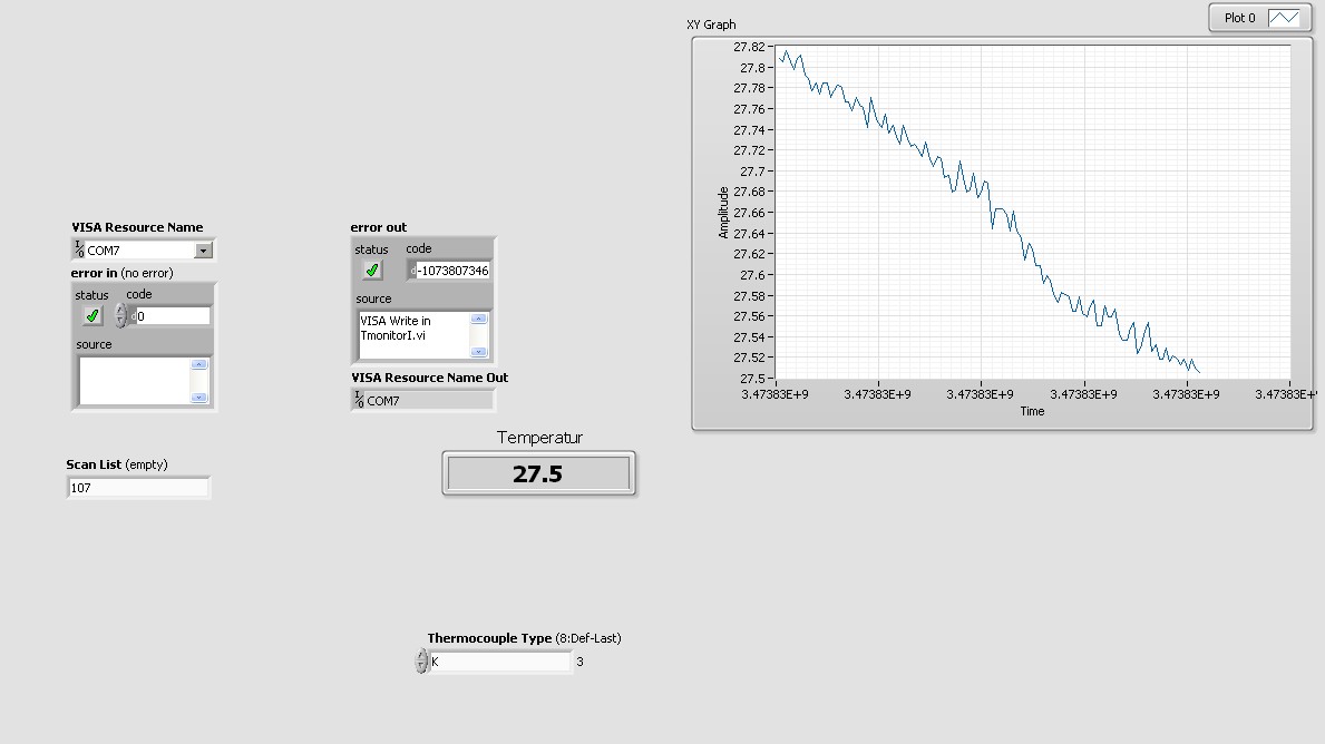

Ansonsten habe ich nun in mein VI ein SubVI gebaut um in den XY-Graphen zu schreiben und es funktioniert auch soweit das mir ein Graph angezeigt wird (siehe Bild) doch die Werte der Zeitachse ergeben noch keinen Sinn und mein größeres Problem ist nun das meine Messung/Erfassung mit dem Agilent dadurch etwa um die hälfte langsamer wurde Confused man hörts auch direkt an dem umschalten des Relais. Alles was ich direkt in der Schleife mache in der ich die Temperatur erfasse wirkt sich auf die Geschwindigkeit der Erfassung aus Undecided

Hallo domi,
Zitat:die Werte der Zeitachse ergeben noch keinen Sinn
Doch, tun sie. Und das erkennst du auch, sobald du die X-Achse passend als "Absolute Zeit" formatierst!
Zitat:mein größeres Problem ist nun das meine Messung/Erfassung mit dem Agilent dadurch etwa um die hälfte langsamer wurde
Man könnte dies z.B. dadurch beschleunigen, dass du auf das ständige neukonfigurieren des Agilent verzichtest. Warum musst du ständig erneut den Typ des Thermoelements und den Kanal einstellen? Wenn du nur einen Kanal nutzt, solltest du diesen dauerhaft einschalten und nur den aktuellen Wert auslesen…
Außerdem soll es ja immer helfen, Prozesse durch parallel laufende Schleifen zu entkoppeln, hier also z.B. dem Agilent seine eigene Leseschleife zu spendieren…
