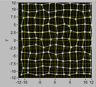

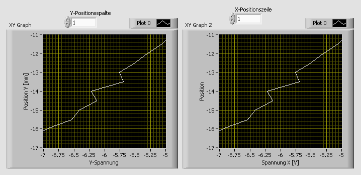

13.02.2014, 10:03 (Dieser Beitrag wurde zuletzt bearbeitet: 13.02.2014 10:35 von GerdW.)
Beiträge: 17.536
RE: 2D-Interpolation
Hallo Achim,
wenn das jetzt echt gemessene Werte sind, dann sind diese ja noch schlechter als die vorher "gefaketen"…
Wie willst du irgendeine Interpolation durchführen, wenn deine Daten nicht monoton verlaufen?
Beispiel:
Damit ist keine eineindeutige Abbildung möglich! Im Bild hättest du so z.B. für die X-Spannung -6.17V gleich drei mögliche Positionen zur Auswahl…

13.02.2014, 11:43 (Dieser Beitrag wurde zuletzt bearbeitet: 13.02.2014 11:49 von GerdW.)
Beiträge: 17.536
Hallo Achim,
Zitat:in Wahrheit sollten bei der realen Messung dann solche Sprünge nicht vorkommen, sondern mit wachsender Position auch wachsende Spannungswerte kommen, also die (nicht strenge) Monotonie gewährleistet sein
Dann erstelle doch mal solche Daten. Bisher erzeugst du nur Verwirrung…
Wie Ludwig schon sagte: wir erwarten tonnen-/kissenförmige Verformungen. Die kann man ausgleichen. Aber bisher hast du nur zufällig verteilte Abweichungen präsentiert, die eben zu nicht eineindeutigen Abbildungen führen…
Zur Wikipedia-Referenz:
Nehmen wir mal das Bild "Interpolationspolynom 7.Grades". Wenn du einen Y-Wert zwischen den letzten beiden Stützpunkten misst, dann weißt du doch auch nicht, ob du näher am vorletzten oder letzen Stützpunkt bist: die Abbildung von Y-Werten zu den X-Werten ist nicht eineindeutig! Das gleiche gilt für deine bisherigen Testdaten, nur hier auf die Fläche statt auf eine Linie bezogen…
Zwischen den Stützpunkten dürfen nur monotone Linienabschnitte oder eben Flächen sein, wenn du von Y- auf X-Werte schließen willst!

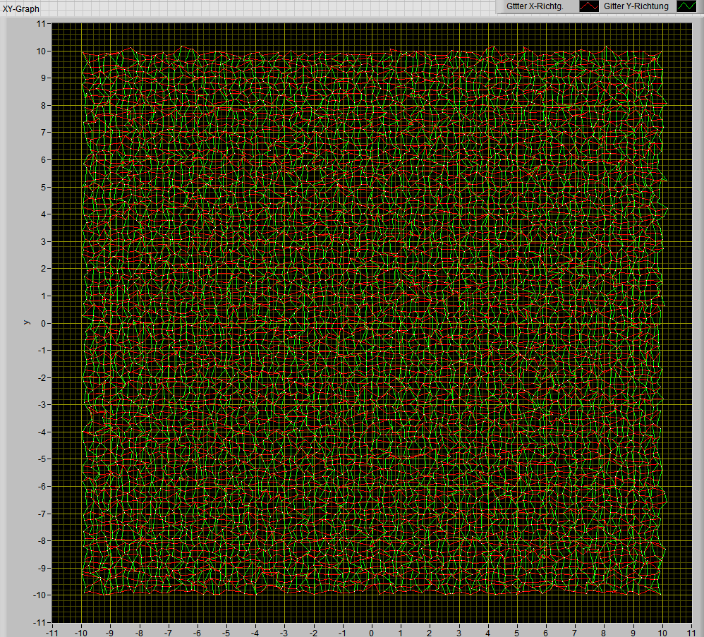

15.02.2014, 23:00 (Dieser Beitrag wurde zuletzt bearbeitet: 15.02.2014 23:11 von Lucki.)
Beitrag #20
(13.02.2014 15:49 )Achim schrieb:
(13.02.2014 13:21 )Lucki schrieb:  Wenn Du nicht zufrieden bist: Nenne mir ein einziges Wertepar [Ux,Uy], bei dem nicht die Position [x,y] herauskommt, die Du erwartest.
Jou, ich glaube schon dass die Werte sehr nah am Ziel liegen...aber die Ergebnisse sind auch sehr nahe an den Ergebnissen die man erhält, wenn man weiterhin beim Interpolations-VI identisch Zeilen uns Spalten verwendet. Nur welche sind jetzt genauer? Das kann ich halt einfach so nicht erkennen.
Da muss ich widersprechen: Die Interpolation in meinem zweiten Versuch - der erste war ein Blindschuß - ist jetzt so genau, wie es besser gar nicht sein kann. Vermeintliche Abweichungen entstehen allerdings dadurch, dass die Anzeigegenauigkeit in deinen Tabellen (Spannungen) auf grobe zwei Kommastellen fixiert ist, während die wirklichen Werte mehr Dezimalstellen haben. Das läßt sich mit drei Mausklicks ändern, und dann siehst Du es.
Dass es messtechnisch langwieriger ist, ein Referenzgitter mit stetigen Spannungsänderungen zu erstellen, wobei dann die zugehörigen nichtidealen Positionen gemessen werden, das will ich gern glauben. Aber wie ich gezeigt habe, ist das gar nicht nötig - man kann die eine Tabellenform in sehr guter Näherung in die andere Form umrechnen.
Gerd hat ja Deine neuen Tabellen schon als Schrott deklariert. Damit Du das noch mal schön siehst, habe ich mal zum Spaß das Gitter graphisch dargestellt - es ist ein irregulärer Stacheldrahtverhau und kein Maschengitter:
Hier das zugehörige Progrämmchen, falls es interessiert:
