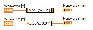

Habe mir die Daten noch mal angeschaut. Die OPs zur Positionsmessung haben einen Offsetfehler: Die Endspannungen betragen nicht -5V/+5V, sondern eher -4.99V/5.01V. Berücksichtigt man das, dann ist der maximale Fehler der Positionsspannung nicht mehr als 0.01V. (Entspr. Linearitätsfehler 0.1%, bezogen auf die Spanne). Um einen Fehler in dieser Preislage zu korrigieren, hätten die Spannungen in den Tabellen auf drei Stellen nach dem Komma gemessen werden müssen. So wie jetzt können die gelegentlichen 0.01V Abweichung ebenso Messfehler sein, über die Linearität sagt das nichts mehr aus. So wie die Datenlage jetzt ist macht es überhaupt keinen Sinn, mit einem großen Instrumentarium den Linearitätsfehler korrigieren zu wollen. Die Positionen ließen sich auf 0.02mm genau einfach mit dieser Formel berechnen:
Wenn Dir das aber nicht reicht, dann müßtest Du die Tabellen noch mal mit höherer Genauigkeit erstellen.

Wie ich schon im ersten Post erwähnt habe, sind das "Beispieldaten"...die haben mit den realen Messwerten "nichts" zu tun! Ich habe die programmatisch mit nem addierten Zufallsgenerator erzeugt! Ich habe keine realen Daten, weil wir die noch nicht mit ner steuerbaren Positionierung des Lasers erzeugen können! Das ist momentan ein Gedankenspiel, es muss noch einiges geklärt werden...insbesondere wer die Kosten für den ganzen "Aufriss" trägtConfused
Es ging mir nur darum, eine "allgemein gültige" Methode zu haben, wie die Daten für eine Koordinate (X bzw. Y) zu behandeln sind. Wir haben uns jetzt auch nochmal selber was überlegt...irgendwie habe ich da auch ein bisschen was durcheinander geworfen. Ich habe ja X- und Y-Daten...die sind aber quasi unabhängig voneinander zu behandeln. Das X-2D-Array bildet sozusagen eine "Fläche" ab, ebenso das Y-Array. Aber diese beiden Flächen liegen irgendwo "im Raum", und haben nichts miteinander zu tun. D.h. jede Fläche kann getrennt betrachtet werden, die Interpolation eines X-Zwischenpunkts, der irgendwo zwischen den X-Stützpunkten der Fläche liegt, ist völlig unabhängig von den Y-Stützpunkten.
Leider ist es so, dass das "Interpolate 2D.vi" davon ausgeht, dass die X-Stützpunkte pro Spalte (Y-Stützpunkte pro Zeile) immer gleich sind, d.h. die "Fläche" jeweils durch eine Schar paralleler Kurven gebildet wird, die allle identisch aussehen, d.h. für jede X-Position bzw. jede Y-Position über die gesamte Breite (X) bzw. Höhe (Y) des Sensors den gleichen Verlauf haben.
