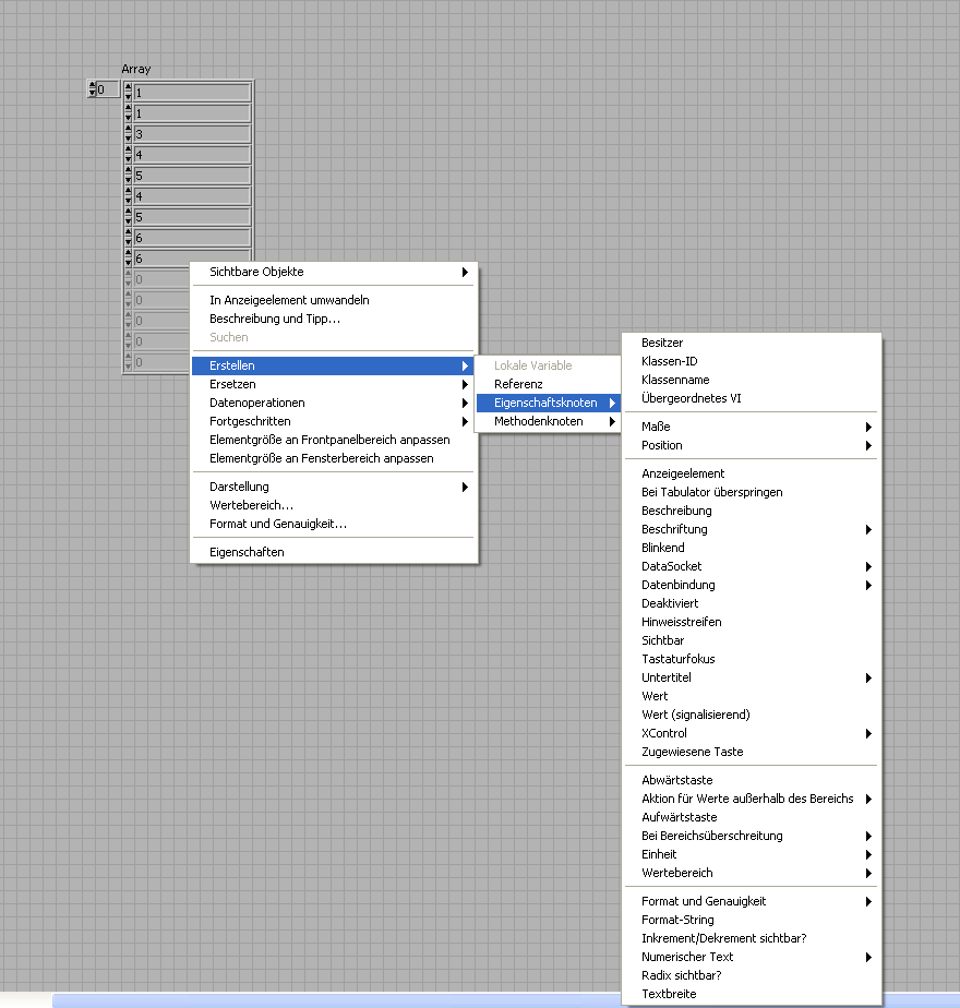

Ich hab jetzt einfach mal ein Array erstellt.
Diesem Array würde ich nun gerne eine Überschrift über den Zahlenwerten geben.
Da dieses Array ja keine Stringtabelle ist, muss ich als nächstes daraus eine Stringtabelle erstellen!?
Ich habe mal noch einen Screenshot von dem Rechtsklick erstellt.....
Bin ich da richtig?
Gruß Flo
19.04.2010, 13:40 (Dieser Beitrag wurde zuletzt bearbeitet: 19.04.2010 13:40 von GerdW.)
Überschrift in Array einfügen
Hallo Flo,
wir haben oben weiter immer wieder von Tabellen gesprochen! Ein 1D-Array ist keine Tabelle!
Tabellen (2D-Arrays von Strings, "table control") findest du bei den Listbox etc. Controls... Ansonsten siehe Anleitung vorheriger Post.

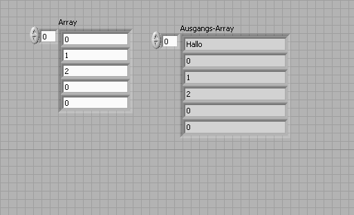

Hier mal ein einfaches Beispiel, bei einem String Array sicher kein Problem.
Aber bei einem Array des Types Double, bin ich damit noch nicht weiter.
Gruß Flo
