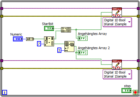

Ich möchte am Ende nur noch 2 Indicator. Ich lade mal was hoch was schon funktioniert, da habe ich die Bitumwandlung noch per "Hand gemacht". Genau dasselbe möchte ich jetzt auch realisieren nur das ich anstatt den Schieberegler "numeric" mein Anzeige-Array "nummern" haben möchte.
In dem Beispiel sieht man das ich die ersten 8Bit an meinen Port0 an den USB6009 sende und die restlichen Bits an den Port1.
In der neuen Version "Bitumwandlung_V2" mit der fertigen Funktion "NumberTo boolean" realisiere ich ja das ganze mit Array teilen.

Hallo kadke,
ich habe das Bitgefrickel in Binär2 durch die schon genannten Funktionen ersetzt:
Problem: deine DAQmxWrite sind auf "1Kanal 1Sample" gesetzt, obwohl du jeweils 8 (port0/line0:7) und 3 (port1/line0:2) Kanäle schreiben willst…
Zitat:so das alles nacheinander geschrieben wird.
Was heißt bei dir "nacheinander"? Momentan setzt du die Port-Bits alle gleichzeitig (oder versuchst dies wenigstens)!
