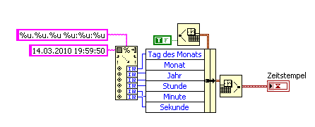

Schau es mir auch gerade inlv71an, da geht das mit %T als Format-Specifier für "ScanFromString" noch nicht, also wird es wohl inlv70ebenfalls nicht gehen.

Ich weiß ja nicht wie flexibel dein Programm zu sein hat, aber eventuell reicht es ja wenn du händisch einfach einen Signalverlauf bastelst. Guck dir einfach mal die Signalverlauf-Palette an: Da nimmst du das zweite Symbol (Signalverlauf erstellen) und schließt an Y deine Messwerte an; an die kommst du ja ganz gut. Und t0 und dt gibst du händisch ein. Das Ergebnis dann an einen Graphen angeschlossen und fertig. Nachteil ist dann eben, dass dein Algorithmus dt und t0 nicht selbstständig erkennt.

Das In-String-suchen Zeugs ist doch nur eine Vereinfachung. Wenn es das bei dir noch nicht gibt, dann musst du den String per Hand in eine Zeit überführen.

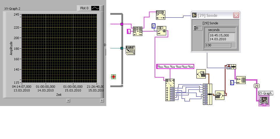

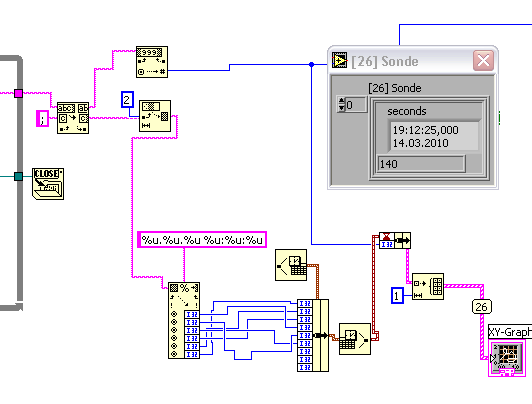

Danke SeBa, jetzt kann ich den XY-Graph problemlos anschließen. Dieser zeigt jedoch am Frontpanel nichts an. Was könnt dafür die Lösung sein? Wie man im Anhang sieht, werden die Daten einwandfrei geliefert!?

Was glaubst du was da passiert?
Ja.. genau was du programmiert hast.
Da du es scheinbar nicht selbst siehst, erklär ich es dir mal.
Du hast ein Cluster(of TimeStamp, of I32). Ein Cluster mit je einem Wert für beide Inhalte.
Per Array initialisieren erzeugst du ein Array der Länge 1 das du mit deinem Cluster vorbelegst. Ohne es nachzuschauen würde ich behaupten, dabei entseht ein ArrayOfCluster(of TimeStamp, of I32).
-> Bullshit!
Das gibst du an den XY-Graph. -> Das ist nur ein Punkt...
Du wunderst dich, dass der Graph nichts anzeigt? Stimmt das auch, oder zeigt er halt nur den einen Punkt an?
Nebenbei... was auch immer du im Graphen anzeigen willst, deine Whileloop verlässt nur ein String (den du dann zerpflückst...). Damit kannst du auch nur einen Punkt bekommen. Da kannst du nix machen außer redesign, will sagen: Denk noch mal nach!

Ja klingt alles ziemlich schlüssig. Aber am XY-Graph wird trotzdem gar nichts angezeigt. Auch nicht ein Punkt!
Wie kann ich dieses Problem lösen. Hilft es die Werte in eine Tabelle zwischenzuspeichern? Habe leider sehr wenig Ahnung auf diesem Gebiet...Sad

Mach mal einen Rechtsklick auf "Plot 0" und such eine andere Darstellungsart aus. Am Besten eine, bei der die Punkte deiner Kurve gekennzeichnet werden.
Weiter kann ich dir auch nicht helfen. Wie schon gesagt, an dem Bild kann man nur rumraten... und zum Raten ist es mit zu spät.
Du gibst einen! Punkt an den Graphen und ich wette um ein Bier, das der den einen! Punkt auch anzeigt. Nur die Standarddarstellung des Plots ist für "Punkte" ungeeignet. Eine Kurve (also min. zwei Punkte) würdest du sehen.
Ich kann dir auch nicht sagen, wie du Werte zwischenspeichern kannst/sollst... die Schleife in der du die Werte erzeugst, hast du bisher immer verdeckt.
