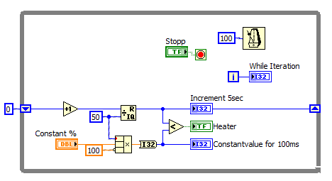

Hallo Gigi,
ein paar Anmerkungen:
- es gibt da das Konzept der Modulo-Arithmetik
- passende Datentypen vereinfachen ein VI…
- wenn man das Duty auch in der Schleife ändern will, sollte man auch den DATAFLOW beachten…

RE: Digitalen Ausgang steuern mit PWM
Vielen Dank Gerd, das waren gute Tipps!

Offtopic
Hallo Gerd,
Was sind das denn für Schattierungen in deinem Bild, bei den Drähten, die von den Konstanten aus gehen?
Thomas
08.10.2015, 12:20 (Dieser Beitrag wurde zuletzt bearbeitet: 08.10.2015 12:21 von GerdW.)
Beiträge: 17.538
Hallo Thomas,
LabVIEW-Optionen -> Blockdiagramm -> Faltung von Konstanten und Strukturen anzeigen lassen…
Danke, Gerd. Konstantenfaltung kannte ich noch nicht.
