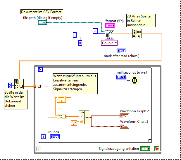

Wie gesagt ich möchte einen Dickenmesssensor simulieren und da kommen die Werte alle nacheinaner.
Ich habe es aber jetzt selbst hinbekommen so wie ich es möchte Smile
Macht das überhaupt Sinn oder ist das völlig falsch?
Ich muss dazu sagen ich habe noch nie ein Signal mit Labview eingelsen.
Sieht das dann so aus wie ich es jetzt programmiert habe?
Irgendwie bekomme ich am Ende ja doch keinen Eizelwert, da ich alles wieder zu einer Waveform zusammen setzte. ´
Hier noch meine Lösung:

RE: Signalerzeugung aus 1D Array
Hallo Smile
Ich muss nochmal nachfragen.
Wenn ich das Signal immer zurückführe wird es igrendwann unendlich lang.
Dadurch kann ich das Programm nicht anhalten und wieder starten ohne alles zu schließen da das Signal nie vom neuen anfängt.
Wenn ich die zurückführung weglasse und das Signal ohne For-Schleife dirket erzeuge wird es richtig eingelesen allerdings alles sofort aufeinmal.
In Realität kommen die Werte doch auch nur alle nancheinander. (InLine)
Wenn ich die Schleife mit 100ms to wait (dt 0,1) programmiere bringt das auch nichts weil direkt beim ersten Umlauf alle Daten eingelesen werden.
Also nochmal zur eigentlichen Frage:
Wie kann ich ein Sensorsignal simulieren?
1 Wert --dt warten-- 2 Wert --dt warten -- 3 Wert -- usw...
Wenn ich eine falsche Vorstellung habe wie Signale im Programm eingelesen/verarbeitet werden sagt es mir bitte! Blink
Danke nochmal für eure Zeit und Antworten!!
Gruß Max!
Im Anhang das VI in dem ich beide Methoden ausprobiert habe.
15.0 .vi  Dickensignal simulieren.vi (Größe: 53,76 KB / Downloads: 249)
