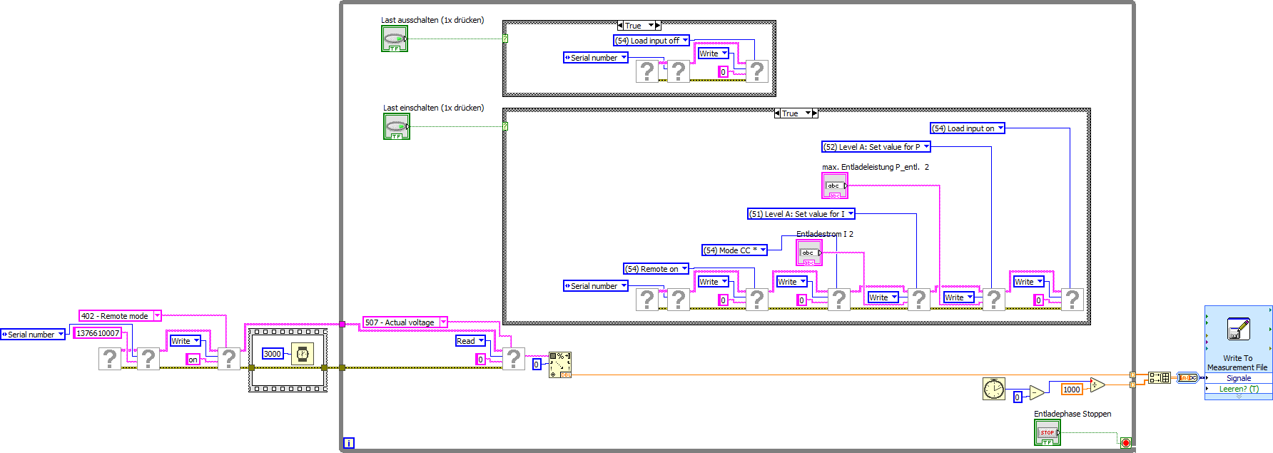

Ich hätte nochmal mit einer Frage, da es in die ähnliche Richtung geht wollte ich keinen neuen Thread aufmachen:
Ich habe eine steuerbare Last, die ich per Remote als Belastung zuschalten kann. Dies geschieht über mehrere vi's vom Gerätehersteller.
Da das Zuschalten innerhalb meiner Messschleife geschieht und das ganze 1,4 Sekunden dauert, wird die Messung um diese Zeit unterbrochen, da auf die Last gewartet wird. Das aktuelle VI habe ich mal angehängt. Allerdings beinhaltet es Sub-VIs der Geräte, die nicht dabei sind. Eventuelle hilft es aber zum Verständnis meiner Frage.
Gibt es eine Möglichkeit, eine Art Parallele Schleife zu konstruieren, in der ich die Last einschalte über einen boolschen Schalter (und theoretisch auch wieder ausschalten könnte) die die "Messschleife" nicht beeinträchtigt?
Wäre super, wenn ihr mir dabei weiter helfen könntet. Stehe total auf dem Schlauch.
Freundliche Grüße!

(09.11.2016 16:52 )Tobolf schrieb:  Gibt es eine Möglichkeit, eine Art Parallele Schleife zu konstruieren, in der ich die Last einschalte über einen boolschen Schalter (und theoretisch auch wieder ausschalten könnte) die die "Messschleife" nicht beeinträchtigt?
LabVIEW ist DIE Programmiersprache, die das auf das Allereinfachste ermöglicht, und zwar genau so wie du es beschrieben hast, nämlich über eine parallele Loop. Zwei (oder auch mehrere) parallele Loops werden, wenn keine Datenabhängigkeit zwischen ihnen besteht, auch parallel abgearbeitet.
Um Kommandos an eine parallele Schleife zu senden, gibt es verschiedene Möglichkeiten. Zu empfehlen sind Queues und/oder Notifier.
Passende Beispiele findest du im NI Example Finder (oder unter File -> New... -> Design Pattern -> Master/Slave oder Producer/Consumer)

Sequenzstrukturen sind fast immer unnötig, deshalb könnte dein VI auch so aussehen:
Zuerst die gestapelten Sequenzen durch flache ersetzen, diese dann einfach entfernen. Dann nur noch das Wait in einen Rahmen, um die Wartezeit zum richtigen Zeitpunkt auszuführen.
THINK DATAFLOW!
Ansonsten wie Jens schon sagte: du solltest parallele Schleifen verwenden!

Du erstellst ein neues VI und darin eine Whileloop. Dann erstellst du eine weitere Whileloop neben der ersten. Fertig: 2 parallele loops...

Vielleicht hätte ich den Beitrag von Jens nochmal aufmerksamer lesen sollen. Ich dachte ich komme an dem MasterSlave Aufbau nicht drum rum. Diesen benötige ich also nur, wenn ich beide Schleifen miteinander kommunizieren lassen möchte.
Vorliegend muss ich also lediglich eine While Loop um die beiden Case-Struktures legen und diese aus der Schleife, in der sie sich gerade befinden auslagern?
Die MasterSlave Funktion scheint mir trotzdem sehr mächtig zu sein und ich würde mich sehr gerne etwas einlesen. Hat jemand eine Idee auf das man mich verweisen könnte? Gerne auch ein gutes Buch.
