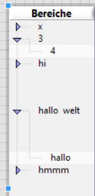

Hi Jens,
kann man denn bestimme vertikale Linien, die die Spalten voneinander trennen, unsichtbar machen?

ich habe noch 2 weitere Fragen.
Gibt es die Möglichkeit beim Laden der Daten in die Baumstruktur, dies auch bei geschlossenen Objekten zu tun?
-Wenn ich vor dem Laden mit der Eigenschaft die Objekte schließe, dann wird trotzdem jede Zeile geöffnet eingelesen.

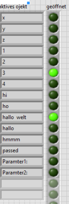

Wie kann man die Position (Index bzw. Zeile) in der Baumstruktur von geöffneten und geschlossenen Objekten herausgeben?
-Wenn das nicht geht, dann würde mir schon der Name der Geöffneten und Geschlossenen reichen.

Antwort zu Frage 1:
Ich denke nicht, das man die Daten in der Baumstruktur geschlossen einlesen kann, da Zeile für Zeile die benötigten Parameter zu den Objekten mit den Unterobjekten in der For-Schleife über den Methodenknoten eingelesen werden und dafür der Baum geöffnet sein muss.
Annahme korrekt?
Antwort zu Frage 2:
Um die Position (Index bzw. Zeile) in der Baumstruktur von geöffneten und geschlossenen Objekten herauszugeben muss man die Eigenschaft "AktivesObjektTag" und "Geöffnet" suchen. (siehe angefügte Bilder)
Gruß HCO

(27.01.2017 19:48 )Hydrogencarbonat schrieb:  kann man denn bestimme vertikale Linien, die die Spalten voneinander trennen, unsichtbar machen?
Meines Wissens nach: Nein
