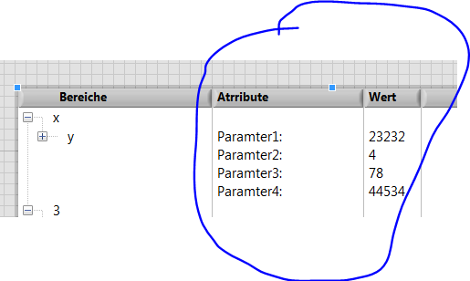

wie kann man bei der Baumstruktur in den Spalten der Attribute bestimmte Zeilen farbig markieren?
Ich bekomme es mit den Eigenschaftsknoten irgendwie nicht hin.
Hat eventuell jemand ein Beispiel zur Umsetzung? Bei den Suchmaschinen finde ich nicht genau das, was ich brauche.

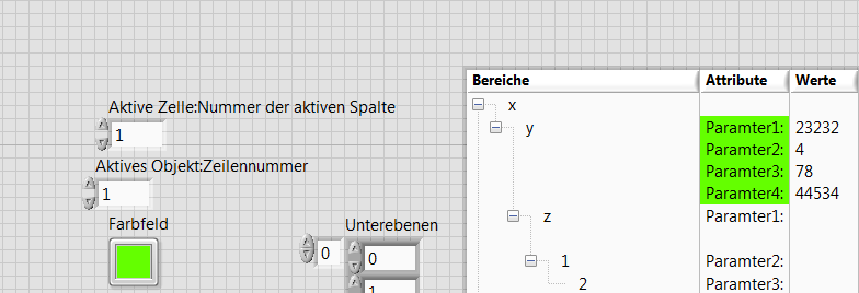

Hallo HCO,
ich habe mir dein VI angeschaut. Der Eigenschaftsknoten mit den Farbänderungenseinstellungen muss nach dem Aufbau der Baumstruktur erfolgen.
Also die Reihenfolge ist:
Baum löschen -> Baum aufbauen -> Farben definieren
Viel Grüße
MEng Thomas
24.01.2017, 11:24 (Dieser Beitrag wurde zuletzt bearbeitet: 24.01.2017 11:25 von jg.)
RE: Baumstruktur
Und sobald eine bestimmte Zeile existiert, dann kannst du die Farbe eines Elements setzen:

SuperSmile. Vielen Dank für die Hilfe :=)
24.01.2017, 17:00
Hydrogencarbonat Offline
LVF-User
Beiträge: 187
Registriert seit: Apr 2014
2013,2014
XXXXX
RE: Baumstruktur
Ich kann nun in jeder Zeile bzw. Zeilenzelle die Farbe ändern.
Jedoch gebe ich einen String mit mehreren Werten in die Baumstruktur hinein und möchte dann von diesem String
zum Beispiel nur die erste Zeile den Wert farbig setzen (z.B Parameter 1), ohne dass das ganze Feld farbig gesetzt wird.
Wie kann ich das Umsetzen?
Gruß HCO
13.0 .vi  Baumstruktur_test (SubVI).vi (Größe: 28,47 KB / Downloads: 332)
24.01.2017, 17:09
RE: Baumstruktur
(24.01.2017 17:00 )Hydrogencarbonat schrieb:  Wie kann ich das Umsetzen?
Gar nicht. Zumindest nicht innerhalb des LabVIEW Tree Elements.
