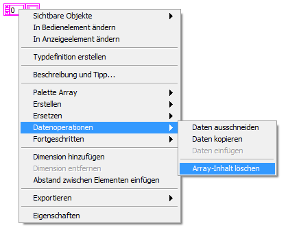

Zwei kleine Fragen habe ich da noch:
1. Ich möchte die Tabelle auch leeren können, dafür schreibe ich einfach einen leeres String-Array in die Tabelle, das klappt auch. Wenn ich nun aber wieder was einfüge, beginnt die Tabelle in der zweiten Zeile, während die erste Zeile leer bleibt.
Was muss ich tun, damit beim Einfügen wieder in der ersten Zeile begonnen wird?

Zitat:dafür schreibe ich einfach einen leeres String-Array in die Tabelle, das klappt auch.
FALSCH!
Wenn du die Tabelle leeren willst, solltest du auch wirklich ein LEERES Array hineinschreiben.
Leider verwendest du ein Array, welches schon eine erste Zeile enthält! (Was dir deine Zeilenzähl-Aktion ja auch bestätigt!)
Und leider verwendest du immer noch lokale Variablen statt eines Schieberegisters für das Stringarray…

Wie genau erstelle ich denn das leere Array? Bei allen Versuchen habe ich immer eine "1" bei der Anzahl der Zeilen...

Glaub mal, deine Signatur habe ich mir schon oft genug reingezogen (Think Dataflow hat sich schon eingebrannt), aber manchmal scheint meine Leitung echt lang zu sein. Da brauche ich dann mal eine Erklärung wie für einen 6-jährigen Big Grin
Jetzt klappt das Leeren (und Einfügen danach) auch, danke dafür!
