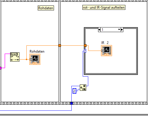

Genau, und das jetzt programmieren. Dafür brauchst du kein Decimate-Array, kein Spreadsheet-String to Array, etc. pp.
EDIT: Im einfachsten Fall langt eine Case-Struktur und ein "Quotient And Remainder".

RE: Gemischtes Signal filtern und aufteilen
Hab das jetzt so und es klappt genauso "gut" wie davor...
Ich weiß leider nicht, wie ich die jeweiligen Werte aussortieren kann ohne einen Array zu erstellen.
D.h. ich bekomme die Nullwerte natürlich immernoch.
EDIT: Habe dein EDIT jetzt erst gesehen, DANKE für den Tipp
Klappt supi Smile

und jetzt noch die "anderen" Grundlagen wie THINK DATAFLOW lernen… Big Grin
Wozu ist eigentlich die Sequenzstruktur in deinem letzten Bild da? Die verschlimmbessert dein VI nur…
Hallo ich bin's wieder Smile
Die Sequenzstruktur dient nur der "Übersicht" - für mich (-etwas persönliches Big Grin)
