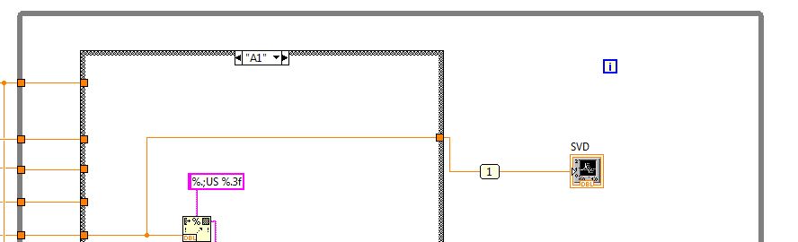

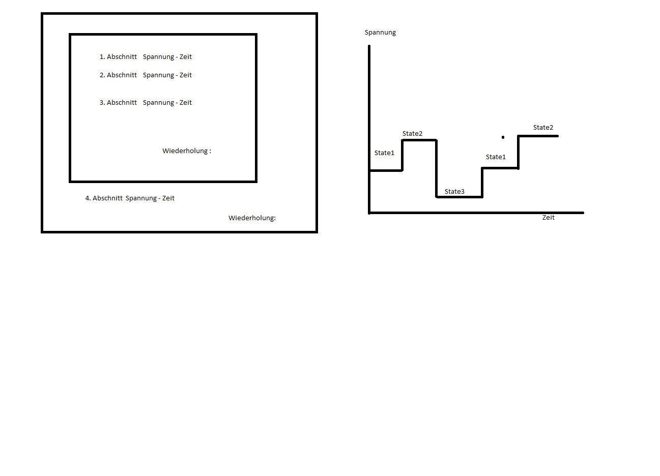

hallo Freddy,
Vielen Dank..
in dem Chart soll nur die Sollspannung und die Zeit dargestellt werden.
Der Verlauf soll so aussehen wie im 1. Post von mir, da ist ein Bild.

RE: Schleifenwiederholen
Hallo Xit,
in deinem "1.entwurf.vi" gibt es weder einen Chart noch "die Sollspannung".
Nochmal die Frage: was genau möchtest du wo darstellen?
ich meinte ja auch nicht das VI, sondern das Bild was ich angehangen habe..
im Chart soll die Zeit und die Momentenspannung welches an den KOnstanter gesendet wird anzeigen
habe das Bild nochmal rangehangen
Hallo Xit,
dann musst du einfach nur jeden Wert, den du an deinen Konstanter schickst, auch in einen Chart schreiben…
Wo genau hast du Probleme damit?

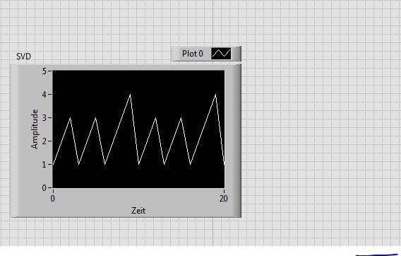

das wird doch so nicht funktionieren...siehe Bild( du meinst es so oder?)
weil wenn ich es so mache komm keine Rechteckverlauf raus..sondern Sägezahn
oder wie meinst du es?

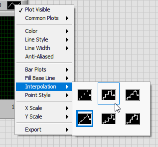

Dann such dir eine andere Interpolationsart aus:
