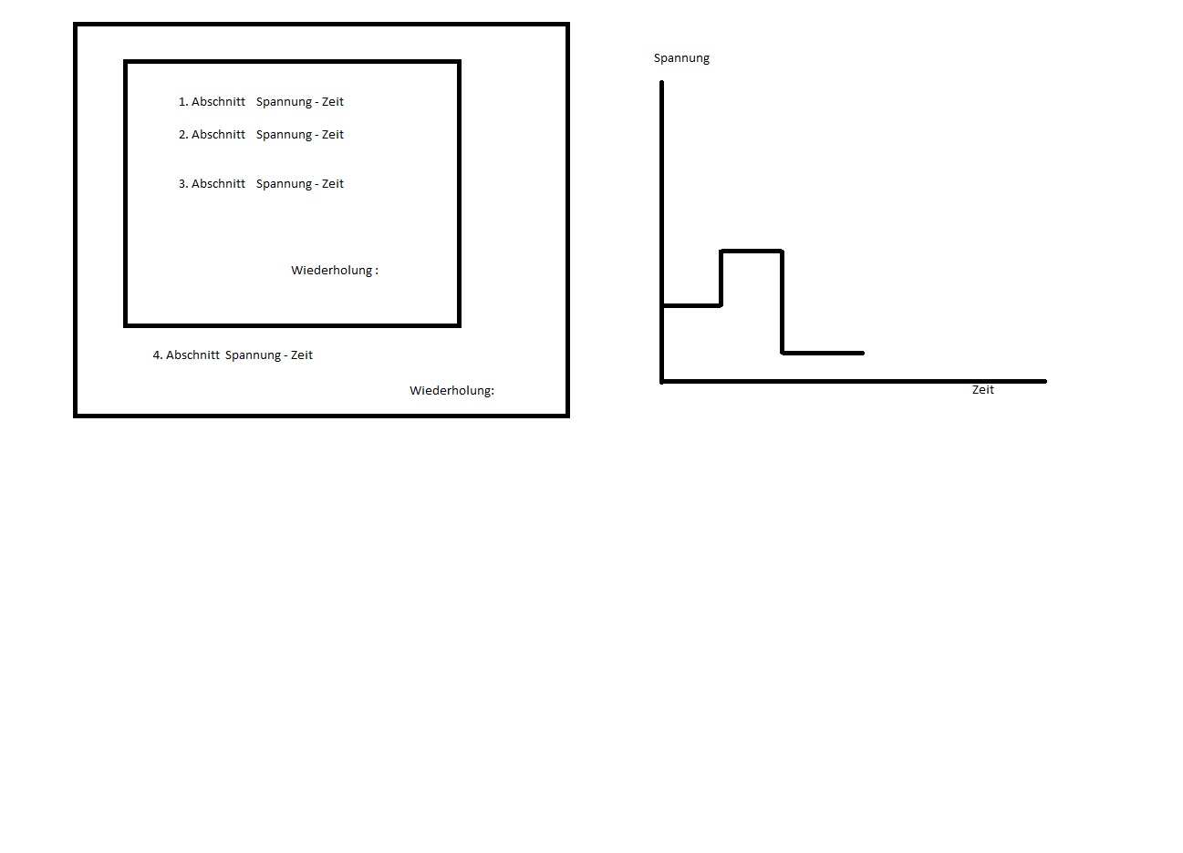

hi Leute, ich versuche zurzeit über einem Konstanter einen Motor anzusteuern.
ganze einfaches Prinzip: ich soll eine Sollspannung an den Konstanter senden.
dabei habe ich 4 Zustände 1-4 (siehe VI)
Jedoch soll Zustand 1-3 eine bestimmte Anzahl an Wiederholungen durchlaufen borvor es in Zustand 4 wechselt usw. um das deutlich zumachen habe ich noch ein Entwurf wie ich es mir vorstelle.
leider komme ich seit eine Woche nicht weiter.
Wie kann ich die Wiederholungen sinnvoll Programmieren ?
und Wie schaffe ich es aus den einzelnen Zuständen ein Chart zuerstellen.
bin Dankbar für jeden HInweis.
Vielen Dank schon mal Smile

Zitat:Wie kann ich die Wiederholungen sinnvoll Programmieren ?
Zwei Optionen:
1. Du legst noch einen zusätzlichen Zähler (=Schieberegister) an, der die schon erledigten Wiederholungen zählt. In Zustand 4 wird dann gewechselt, wenn der Zähler die gewünschten Anzahl anzeigt…
2. Du nimmst eine Queue-driven Statemachine und schiebst einfach die gewünschte Anfolge der States in die Queue ("1231231234")…
Zitat:Wie schaffe ich es aus den einzelnen Zuständen ein Chart zuerstellen.
Einfach alle Daten wie gewünscht in den Chart schreiben…

Hi GerdW, das mit dem schieberegister klappt bei mir nicht so ganz,
1. zählt der bei mir nur hoch wenn die Whileschleife 1mal beendet wird
2. hatte ich eig vor zb. Zustand 1-3 4xWiederholung dann und auf Zustand 4 Wechseln diese 1mal ausführen und dann wieder Zustand 1-3 4xWiederholen
also sozusagen :(123.123.123....4.123.123.123...4.) und dieser gesammte Prozess soll zb. 20mal ablaufen
ich habe echt einiges Probiert..aber vllt ist mein Ansatz mit dem Zustandsautomat keine gute Idee Undecided

Zitat:ich habe echt einiges Probiert..aber vllt ist mein Ansatz mit dem Zustandsautomat keine gute Idee
Der Zustandsautomat ist die beste Idee, die du hier haben kannst!
Du musst nur die Übergangsbedingungen korrekt programmieren!!!
Zitat:1. zählt der bei mir nur hoch wenn die Whileschleife 1mal beendet wird
Der muss bei dir aber anders hochzählen:
- immer wenn State3 bearbeitet wurde, muss der "innere" Zähler inkrementiert werden
- immer wenn State4 bearbeitet wurde, muss der "äußere" Zähler inkrementiert werden
Zitat:2. hatte ich eig vor zb. Zustand 1-3 4xWiederholung dann und auf Zustand 4 Wechseln diese 1mal ausführen und dann wieder Zustand 1-3 4xWiederholen also sozusagen :(123.123.123....4.123.123.123...4.) und dieser gesammte Prozess soll zb. 20mal ablaufen
- du darfst erst nach x Wiederholungen von State3 in den State4 wechseln
- du darfst dein VI erst nach y Widerholungen von State4 beenden…
Statemachine ist prima, man muss nur die State-Wechsel sauber definieren!

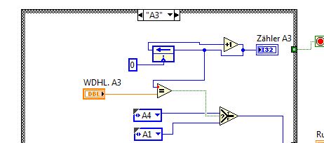

ich habe das jetzt mit den Wiederholung Für State4 hinbekommen,
auch bei State3 zählt er so hoch wie ich es haben möchte..(siehe Bild)
jedoch möchte bei State 3...falls true rauskommt den Zähler wiederzurücksetzen.
welche Möglichkeiten gibt es?
Ich habe erst versucht immer bei Vielfachen von meiner EingabeWiederholung ein true zusetzen aber auch das hat bei mir nicht geklappt.

Zitat:jedoch möchte bei State 3...falls true rauskommt den Zähler wiederzurücksetzen. welche Möglichkeiten gibt es?
- Nimm ein Schieberegister statt des FeedbackNodes, die sind (manchmal) übersichtlicher. Dann einfach diesen Pseudocode: "IF Bedingung THEN counter:=0 ELSE counter++"
- Verwende die Modulo-Operation: "counter:= (counter+1) MOD anzahl"
Zitat:Ich habe erst versucht immer bei Vielfachen von meiner EingabeWiederholung ein true zusetzen aber auch das hat bei mir nicht geklappt.
Dann hast du wohl etwas falsch gemacht. Was genau kann man so nicht sagen…
