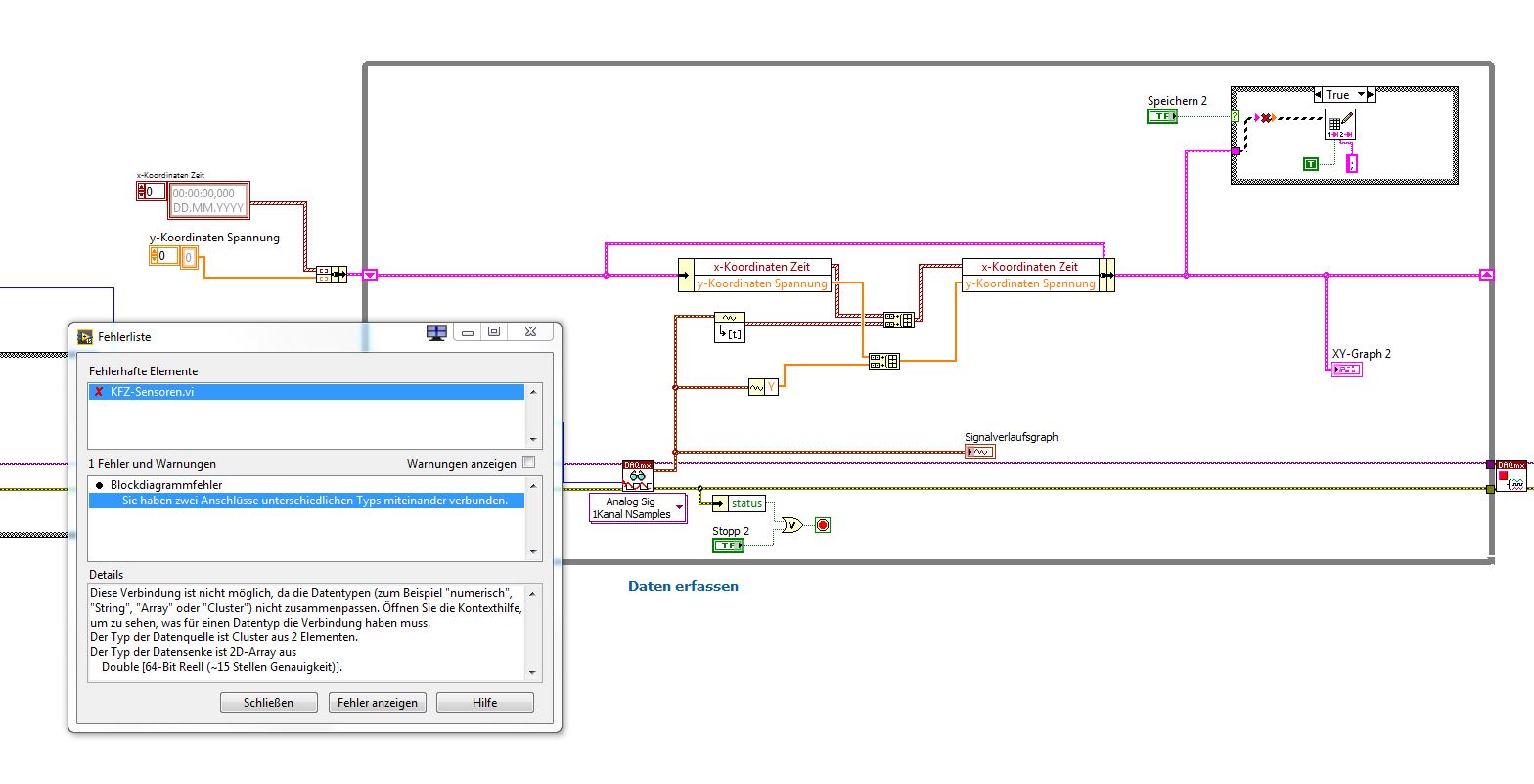

Hallo Jens, wo finde ich denn bei Möglichkeit 1 die Funktion das Array jeweils nach Signal erzeugen ?
bzw. hier mal die Fehlermeldung dazu.

Rechtsklick auf Build Array -> Concatenate Inputs

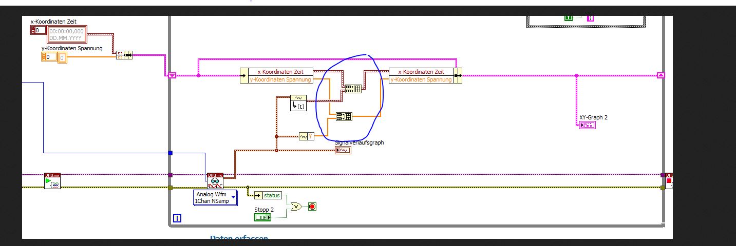

RE: CSV schreiben
Hallo Jens, jetzt habe ich ein Signal im Diagramm ! Wenn ich aber auf speichern drücke wird das Signal nicht gespeichert. Deswegen habe ich versucht das Signal mit der csv-speichern-Funktion zu verbinden.
Da kommt aber eine Fehlermeldung.

RE: CSV schreiben
Hallo Jens, tut mir leid Angel_not. Hier nochmal das Programm mit dem Fehler.

RE: CSV schreiben
Wandle die beiden Arrays (das Timestamp-Array und das Spannungs-Array) selber in "Array of Strings" um, füge sie dann zu einem 2D-Array und schreib sie dann auf die HDD.
