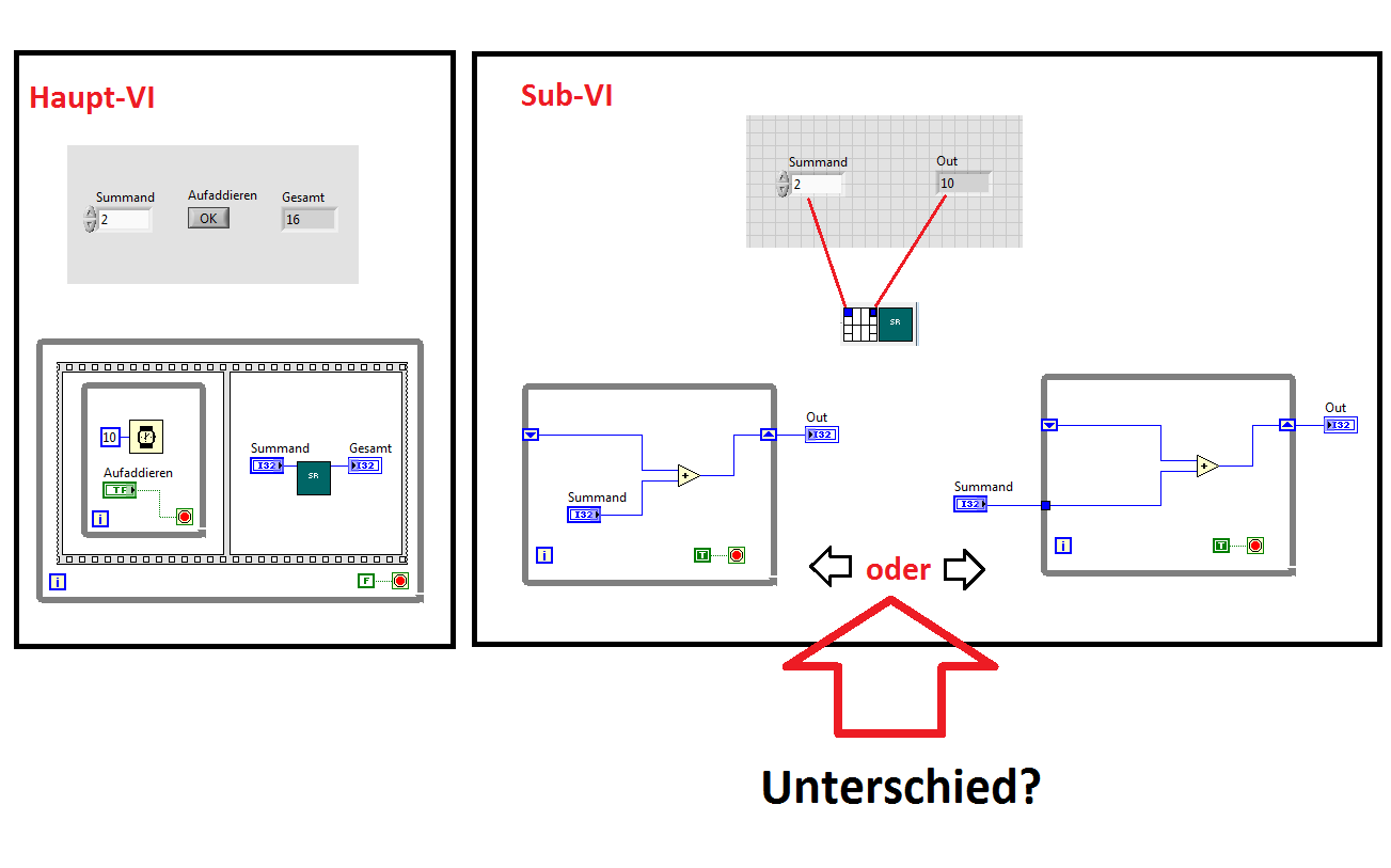

Durch die FGVs habe ich begriffen, wie gut sich Schieberegister als "lokale Variablen" eignen, wenn sie in einer While-Schleife verbaut sind, die genau 1 Mal durchläuft (was ja eigentlich wenig Sinn macht). Ihr habt mir hier etwas richtig wichtiges beigebracht. Ein ganz dickes Danke nochmal dafür! Guru2
Zwei Fragen hätte ich dazu an euch noch bitte.
Die erste Frage habe ich versucht in einem Bild zu verdeutlichen. Hab dazu ein kleines VI zu modelliert:
Das Haupt-VI soll einen Summanden einer Gesamtsumme aufaddieren. Diese Gesamtsumme wird in einem SR in einem SubVI gespeichert und der Summand auch dort aufaddiert. Nun bieten sich 2 Möglichkeiten, beide funktionieren. Der Übergabewert, also der Summand, kann sich innerhalb der Schleife befinden oder außerhalb und über einen Tunnel in die Schleife hineingegeben werden. Mach das irgendeinen Unterschied? In meinem eigentlichen Projekt geht es da um einige Übergabewerte, die entweder innerhalb der Schleifen oder außerhalb sein können. Wird durch den Tunnel eine weitere Kopie der Variable angelegt? Vor allem was die Performance angeht, wollte ich euch nach den Unterschieden fragen, aber auch allgemein.
Meine zweite Frage wäre:
Wenn ich das VI erneut starte, sind immernoch die Werte, in diesem Fall die Gesamtsumme, vom letzten Start im Schieberegister des SubVIs gespeichert. Ich möchte aber jedes Mal wieder bei 0 beginnen und in manchen Fällen wäre auch ein spezieller Startwert nötig. Gibt es eine elegante Möglichkeit, Schieberegister oder SubVIs zu initialisieren? Oder muss man sich hier irgendwie mit einer Abfrage verkünsteln, ob die SubVI zum ersten Mal aufgerufen wird? Wie geht ihr hier vor? Das müsste ja eine eher alltägliche Angelegenheit sein. Anzeige-/Bedienelemente lassen sich ja ganz simpel initialisieren: lokale Variable im Schreibmodus zu Beginn des Programms mit einer Konstante versehen -fertig. Wenn ich aber links der Schleife links an das Schieberegister eine Konstante hänge, wird ja bei jedem Aufruf auf den Initialisierungswert zurückgesetzt.... Nur ungerne würde ich das Schieberegister aus dem SubVI herausnehmen und in die äußere Schleife der des Haupt-VIs versetzen...
19.08.2018, 09:24
Beiträge: 3.708
RE: Variable ohne Element -einfach unsichtbar machen?

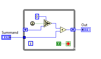

(18.08.2018 23:20 )catbull schrieb:  Mach das irgendeinen Unterschied?
Die Vorschrift besagt: außerhalb.
Zitat:Wird durch den Tunnel eine weitere Kopie der Variable angelegt?
Guckst du Werkzeuge->Profil->Pufferzuweisung
Zitat:Vor allem was die Performance angeht, wollte ich euch nach den Unterschieden fragen, aber auch allgemein.
Der Verlust an Performance, der durch einen Tunnel auf der While-Schleife entsteht, ist zu 100% vernachlässigbar gegenüber der Performance, die benötigt wird, auch nur den kleinsten Buchstaben am Bildschirm darzustellen. Meine Performance-Überlegungen fangen immer erst dann an, wenn DBL-Arrays größer als 20MB werden.
Zitat:Gibt es eine elegante Möglichkeit, Schieberegister oder SubVIs zu initialisieren? Oder muss man sich hier irgendwie mit einer Abfrage verkünsteln, ob die SubVI zum ersten Mal aufgerufen wird?
Ich mach das immer mit "Erster Aufruf" (Palette Synchronisation, Element Erster Aufruf). Und das ist kein verkünsteln, sondern normales Initialisieren. Mach in die While-Schleife eine Case-Sequenz rein. Entweder True/False oder mit Enumarator. Bei True/False schließt du den "Erster Aufruf" an (Ersatz hierfür: Rückkopplungsknoten in der Palette Strukturen). Bei Enumerator gibst du von außerhalb an, was gemacht werden soll: Methode "Initialisieren".

(19.08.2018 09:24 )IchSelbst schrieb:  Die Vorschrift besagt: außerhalb.
Okay. Danke. Gilt das für alle Werte die in so ein SubVI hineingegeben werde? -Also nur für Anschlüsse oder auch für andere Art und Weisen Parameter zu übergeben wie FGVs, globale Variablen usw...? Sollten alle außerhalb der Schleife liegen und über einen Tunnel übergeben werden?
(Ich versuche globale Variablen zu vermeiden, ich weiß... Cool )
(19.08.2018 09:24 )IchSelbst schrieb:  Ich mach das immer mit "Erster Aufruf" (Palette Synchronisation, Element Erster Aufruf). Und das ist kein verkünsteln, sondern normales Initialisieren. Mach in die While-Schleife eine Case-Sequenz rein.
Genau auf sowas habe ich gehofft! Danke! (Mit "verkünsteln" hatte ich ganz andere Verschränkungen im Sinn Rolleyes )
Vielleicht werde ich jetzt etwas kleinlich aber wenn wir schon beim Thema sind: Gibts Gründe dafür hier eher einen Case zu verwenden oder tuts dieses if-Dreieck genauso? Also so:
Am Rande: Ich habe es nun geschafft alle Werte die vorher in Unsichtbar-Zu-Machenden-Anzeigeelementen gespeichert waren in den von euch erklärten Alternativen unterzubringen -ohne Kabelsalat oder sonstiges Chaos! Danke nochmal!

(19.08.2018 12:40 )catbull schrieb:  Gilt das für alle Werte die in so ein SubVI hineingegeben werde?
Nein, das gilt nur für Anschlüsse.
Zitat:oder auch für andere Art und Weisen Parameter zu übergeben wie FGVs, globale Variablen usw...?
FGV's etc. werden nicht übergeben, sie sind einfach da. Alleine deswegen, weil sie im BD platziert sind. Werte aus den FGVs werden nicht gebracht, sondern geholt ...
Zitat:Sollten alle außerhalb der Schleife liegen und über einen Tunnel übergeben werden?
Das kommt darauf an ...
Eine FGV kann auch mehrmals innerhalb eines VIs aufgerufen werden - da es ja schließlich eine Klasse mit Methoden ist. In diesem Falle muss die FGV selbstverständlich irgendwo in einem Datenfluss platziert sein.
Zitat:Gibts Gründe dafür hier eher einen Case zu verwenden oder tuts dieses if-Dreieck genauso?
Erstens: Warum soll ich dir alles sagen, du kannst doch lesen, oder? Wichtiger ist, dass du offensichtlich meine Texte analysieren kannst und gegebenenfalls selbständig was ähnliches suchen kannst und auch findest: Ziel erreicht. Cool
Zweitens: Ein True/False-Case lässt sich gegebenenfalls leichter in einen Enumerator-Case wandeln als dieses IF-Dreieck ...

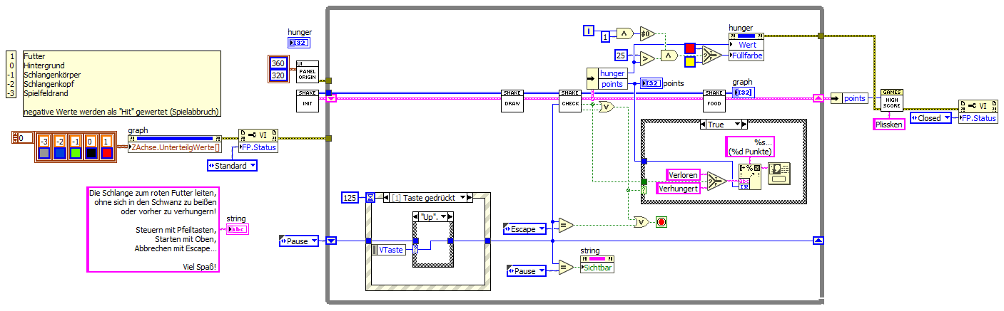

Hier mal ein Beispiel für ein Snake-Spiel:
- Es gibt genau 4 FP-Elemente, die alle für den User sichtbar sind: String (Hinweistext), Spielfeld, Punktestand, Lebens-Anzeige der Schlange.
- Alle Daten befinden sich in Drähten und im Schieberegister.
- Es werden keine "Variablen" benötigt!
- Tetris sind fast identisch aus (dort habe ich nur einen QMH eingebaut)…

Zitat: Der Übergabewert, also der Summand, kann sich innerhalb der Schleife befinden oder außerhalb und über einen Tunnel in die Schleife hineingegeben werden. Mach das irgendeinen Unterschied?
Ein Sache darfst Du nicht vergessen. Wenn sich der Wert von Summand ändert, wird bei einem Tunnel sich in der While Schleife der Wert nicht mit ändern. Wenn Du aber Summand innerhalb der While Schleife stehen hast und der Wert ändert sich vor dem Verlassen der Schleife kann sich das Ergebnis entsprechend ändern.

Eben so, wie man das im Bild von GerdW's Schlangen-DingsDa sieht ...

(21.08.2018 11:14 )Freddy schrieb:  Ein Sache darfst Du nicht vergessen. Wenn sich der Wert von Summand ändert, wird bei einem Tunnel sich in der While Schleife der Wert nicht mit ändern. Wenn Du aber Summand innerhalb der While Schleife stehen hast und der Wert ändert sich vor dem Verlassen der Schleife kann sich das Ergebnis entsprechend ändern.
Wenn aber wie hier, die Schleifen nur genau 1 Mal durchlaufen, sollte das kein Thema sein oder verstehe ich dich falsch? Du redest von parallel laufenden Schleifen, oder?
