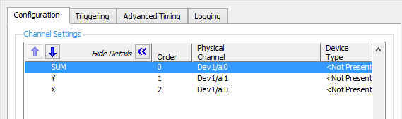

(21.03.2019 18:54 )jg schrieb:  Das sind mir zu wenige Informationen:
    [quote]
  • Welche NI DAQ Hardware verwendest du?
Die NI USB 6341
Zitat:
  • Und was ist genau für ein Sensor?
  • Das ist der Throlabs PDP90A
    Zitat:
  • Zu guter Letzt: Was hast du wo und wie angeschlossen?
  • Am besten Erkläre ich das anhand eines Fotos (siehe Anhang):
    SUM (Chanel 1 (+) und Chanel 2 (- bzw. Ground(3))), Chanel 3 ist der Ground der DAQ Karte (Ground vom externen Netzgerät, Ground vom Positionsdetektor), Y (Chanel 4 (+) und Chanel 5 (- bzw. Ground(3))), X (Chanel 7 (+) und Chanel 8 (- bzw. Ground(3))).
    Die dadrunter müssen nicht beachtet werden, sind mittlerweile nicht mehr angeschlossen und waren nicht von mir.
    Beste Grüße
    21.03.2019, 21:13
    RE: Pneumatikzylinder und Positionsdetektor steuern
    Wenn ich mich richtig an die Konfiguration des DAQ-Assi erinnere (hab am Privat-Laptop kein DAQmx installiert), dann hast du den auf die Erfassung von AI0, AI1 und AI3, - jeweils im Differential Modus - konfiguriert. Dein X-Wert ist laut deiner Beschreibung aber an AI2 angeschlossen.

    (21.03.2019 21:13 )jg schrieb:  Wenn ich mich richtig an die Konfiguration des DAQ-Assi erinnere (hab am Privat-Laptop kein DAQmx installiert), dann hast du den auf die Erfassung von AI0, AI1 und AI3, - jeweils im Differential Modus - konfiguriert. Dein X-Wert ist laut deiner Beschreibung aber an AI2 angeschlossen.
    Wenn ich mich recht erinnere, dann habe ich das gestern sogar ausprobiert und keinen "Erfolg" gehabt, sprich meine X-Richtung hat sich immer noch nicht so weit bewegt wie meine Y-Richtung
    Beste Grüße
    22.03.2019, 10:11
    Also wenn du das Signal am Eingang AI2 anschließt, dann solltest du auch AI2 erfassen/messen, NICHT AI3.

    (22.03.2019 10:11 )jg schrieb:  Also wenn du das Signal am Eingang AI2 anschließt, dann solltest du auch AI2 erfassen/messen, NICHT AI3.
    Wie kann ich das denn genau zuordnen?
    Beste Grüße
    22.03.2019, 10:39
    Hallo Viewer,
    schaust du einfach mal in deinen DAQAssi:
    Und klickst dann oben einfach mal auf "Connection Diagram", um die korrekte Verdrahtung zu sehen:

    Basierend auf den Messwerten in den Charts sind die Berechnung danach korrekt ausgeführt worden.
    Du benutzt aber immer noch AI3 für deine X-Werte, statt AI2 (trotz mehrmaliger Hinweise)…
