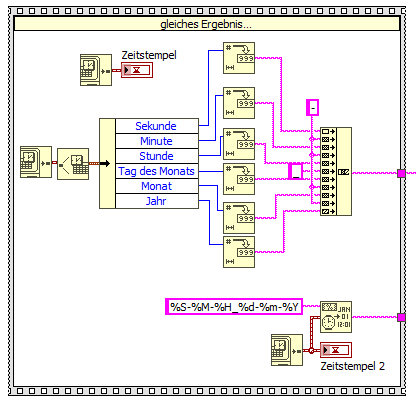

    (Abgesehen von deinem Rube-Goldberg: die Reihenfolge der Werte im Timestamp ist denkbar ungeeignet, wenn man Dateien hinterher sortiert anzeigen lassen will!)
