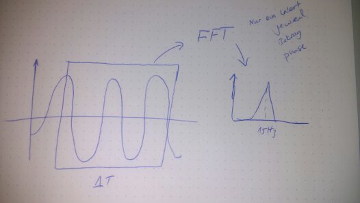

Hallo LabVIEW Freunde,
ich brauche noch eure Hilfe und hoffe ihr könnt mir die Lösung geben. Ich schreibe meine Arbeit und es geht um Auswuchttechnik. Also ich möchte eine definierte Zeitspanne (Messzeit in sekunde) angeben und möchte aus mein kontinuerliches Signal ein Diskretes FFT haben. Wichtig ist es , dass ich nur ein Wert für diese Zeitspanne haben muss. Also einmal betrag und Phase oder Imaginair und Realteil.
Also ich nutze das Einflusskoeffizientenverfahren von daher brauche ich nur ein Wert für die verschiedene Berechnung. Die FFT-Spektrum VIs geben mir kontinuerliche Werte.
Ich freue mich ahf eueren Beiträge.
Beste Grüße.
Armel
PS: anbei gibt eine Darstelleung was ich möchte.Big Grin

Hallo Armel,
vielleicht solltest du dein Problem noch etwas genauer darlegen!?
Zitat:anbei gibt eine Darstelleung was ich möchte.
In deinem Bild sieht man ganz deutlich eine Kurve for das FFT-Ergebnis: also einen Verlauvon mehreren Y-Werten über einer Frequenz-Achse.
Du schreibst aber, dass du nur "einen Wert" brauchst: welchen Wert aus diesem Verlauf benötigst du denn genau?

Im Bild ist es nur eine Illustration, von dem was ich möchte. Also Ich möchte eine Messzeit definieren (z.B 2 sekunden). In dieser Zeit bekommen ich ein Signal von AI Kanal als form von harmonische Schwingungen. Möchte ich von diese definierte Zeit ich die FFT nur ein Wert (mittelwert) erhalten. Den brauche ich für eine spätere Berechnung.
Ich hoffe es ist bisschen genauer erklärt.

also in meiner darstellung habe ich eine Zeitspanne(in der Rechtech) defeniert. Drin sind mehrere Schwingungen. Davon möchte ich nur ein Wert der Spetrum haben. Also in Frequenzbereich nur ein Wert es sollte die Mittelwert sein. In FFT Spetrum VI. erhalte ich array von Wert. Und ich gehe davon aus das es kontinuerlich die FFT von kleine Abschnitte der Kurve die FFT bildet.
Kann ich nur einen Wert von Betrag und Phase bzw Imaginair und reel teil haben ?

Die FFT liefert ein Array von Werten. Davon kannst du dir nach Belieben einen einzelnen herauspicken: es gibt da so Array-Funktionen wie IndexArray…
Ich nehme an (=ich weiß immer noch nicht, was du eigentlich machen willst), dass du den größten Peak haben willst: dafür gibt es ArrayMinMax. Du musst nur aufpassen, dass du nicht den DC-Offset damit erwischt…

Du nimmst die Samples aus den gewünschten 2s Messdauer, fütterst die FFT damit, und suchst im Spektrum nach den gewünschten Einzelwerten…

Einen Abschnitt von 2s aus einer Waveform holen, dann FFT, dann Spektrum anzeigen…
