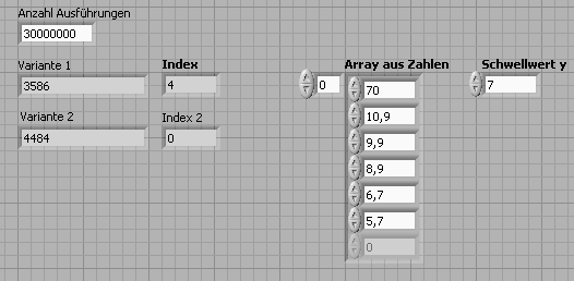

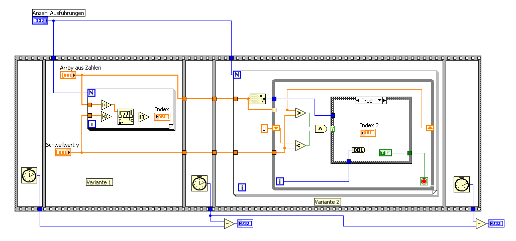

' schrieb:Das ich Runden muss, also einen zusätzlichen Baustein verwende, schrumpft zur Lächerlichkeit angesichts eures für dieses Problem reichlich komplexen Codes.
Ich hatte es zufällig rumliegen hier. Brauchte es mal für irgendwas.
Außerdem ist die zu-Fuß-Variante bestimmt ein paar Nanosekunden schneller, weil das Interpolieren und Runden fehlt!!
09.02.2010, 16:52
SeBa Offline
Beiträge: 2.025
09SP1 & 10 FDS
65xxx
Problem beim Array durchsuchen
' schrieb:...
hmmm... nö.
meins ist schneller.
guckst du:
Variante 2 ist deine und die braucht länger... wenn mans oft genug ausführt. Tongue
Außerdem kommt bei dir auch ein falscher Index raus..!?
Gruß SeBa
Rette einen Baum!

..., dass du das echt noch testen musst. Tippen
Herzlichen Glückwunsch! ^_^
Zitat:Außerdem kommt bei dir auch ein falscher Index raus..!?
Achja, als ich das gebraucht habe, da gab's den Fall nicht, dass die Werte zuerst größer waren und dann kleiner wurden. Bei mir war der Inhalt des Array immer steigend. Hab' ich vergessen. Sry an OP.
