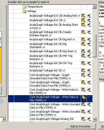

Ich glaube, wenn du einfach nur mal eben eine kurze Messung (mit 2kHz Samplingrate) machen willst, kannst du Erfassung, Darstellung und das Schreiben in 'ne Messdatei alles in eine Schleife packen. Am besten mit einer State-Machine. Ein Case für's Init des DAQTasks und Datei öffnen, ein Case für die Erfassung und das Schreiben und ein Case um alles wieder zu schließen. Etwa so.

@MC_Garnickl:
Wieso trennst du DAQmx-Timing vom DAQmx-Read? Und das in 2 unterschiedlichen Schleifen?
DAQmx-Timung brauchst du nur einmal vor der DAQmx-Read-Loop...
Hast du dich schon mal bei den Beispielen im NI-Examplefinder umgeschaut? Das hier könnte z.B. passen:
Oder schon mal hier geschaut:
http://www.LabVIEWforum.de/Getting-Started...Qmx-t12509.html
Und wenn du nicht dein gesamtes VI hochladen willst, dann mach ein reduziertes Bsp-VI. Ansonsten befürchte ich, dass die hier ein ewiges Ratespiel wird, was du nun genau programmiert hast.
