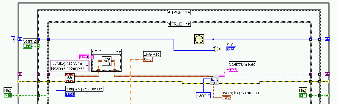

So sieht das bei mir aus mit den Laufzeiten der Iterationen:
Entweder dauert's 2 ms oder 100-102 ms (unteres Diagramm). Ganz komisch.

Dank der Erkenntnisse aus diesen thread habe ich jetzt eine sehr genaue Ahnung was dieses seltsame Verhalten hervorgerufen hat. Und zwar war der Task den ich initialisiert habe ein Gemisch aus dem was ich im "Mearuement & Automation" definiert habe und dem was ich "zu Fuß" mit den DAQ VIs definiert habe. Beim Parameter "Samples to read" war im "Mearuement & Automation" der Wert 100 eingestellt, während ich im DAQmx Read VI 64 angegebn habe. Ich vermute mal stark, dass sich LV (wenn der im DAQRead angegebene Wert kleiner ist) dann nicht entscheiden kann. Kurz gesagt ich hab' Murks gebaut.
Nachdem die Initialisierung jetzt gescheit von statten geht, sind die Iterationszeiten so gut wie konstant.
Vielen Dank für die Aufmerksamkeit und einen schönen Abend noch.

Jetzt ist mir klar, wieso es bei mir keine Probleme gab. Da ich deinen MAX-Task nicht hatte, hab ich den für meine Versuche rausgeschmissen.
Und du hast was gelernt, besser alles selber in LV programmieren, dieser Mischmasch mit schon vordefinierten Tasks aus dem MAX führt eher zu Ärger.
