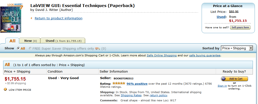

' schrieb:Denke, das ist das beste Buch zu GUI's in LabVIEW, leider habe ich das nicht.
Also das bisschen Taschengeld, um es bei Amazon gebraucht zu kaufen, wirst Du doch wohl noch haben: Mellow
Ansonsten Download nur von einer Seite mit schlechtem Ruf, bei der man sich anmelden muß und seine EMail-Adresse angeben soll.

Wechselschalter
Schlimm ist nur immer dieser Preisverfall!
Bei Buch.de fast für'n Appel und 'n Ei!
Im Gegensatz zu Amazon.de, da muss man sich das dreimal überlegen! O
