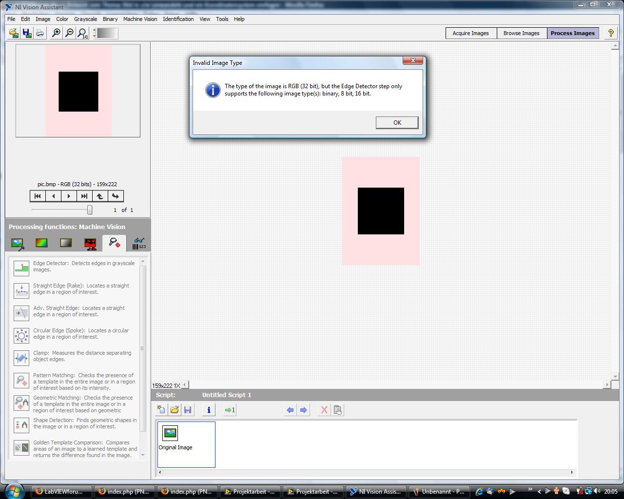

Leider kann ich meine Bilder nicht bearbeiten. Die Fehlermeldung "The type of the image is RGB(32bit), but the edge detector step
only supports the following image type(s):binary, 8bit and 16 bit.
Die Daten dürfen leider nicht runtergestuft werden.
Kann mir bitte jemand Helfen?Sad

Leider kommt bei der Bearbeitung immer der Fehler "The type of the image is RGB(32bit), but the edge detector step
only supports the following image type(s):binary, 8bit and 16 bit."
Ich habe das Bild dann in 8bit abgespeichert, jedoch bleibt der Fehler weiterhin bestehenSad
Hat jemand einen Tipp für mich?
würde am liebsten die Bilder nicht umkonvertieren, da dies ja bekanntlich mit einem Qualitätsverlust verbunden ist.

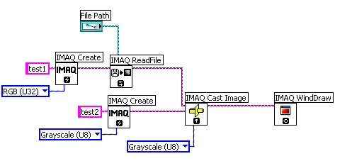

Also in LabVIEW geht es so:

Hallo, habe nun zum Einlesen der Bilder in Vision eine Lösung gefunden. Man kann die Bilder vor dem Einlesen kennzeichnen, indem man LV das Format zu Beginn Vorgibt => RGB(32,16...). Fügt man dieses Tool an ImaQ an den Ausgang "Image Type" an, so wird das Bild eingelesen. (So wie Jens das oben beschrieben hat)
