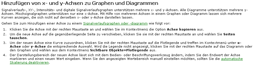

Ich glaube, du meinst du willst die Achse-X (Zeit) unterschiedlich skaliert haben. Dann brauchst du ein XY-Diagramm (Beispiele : XY Graph.vi) und dann funktioniert :

also doch die Y-Skalen ...
Vergewissere dich, dass die Kurven eindeutige Farben haben und auch dargestellt werden. In deiner Legende wird nur eine Kurve angezeigt.
Kannst du eventuell ein Beispiel hinzufügen?

Habs jetzt gefunden, die Plots waren nicht zugeordnet Undecided
Da ich eine Spalte mit laute Nullen hatte wurde die verwendet.
Kannst du mir jetzt noch sagen warum ich beim Öffnen ne Spalte mit Nullen habe ->siehe Bild2 von Post um 15:11
