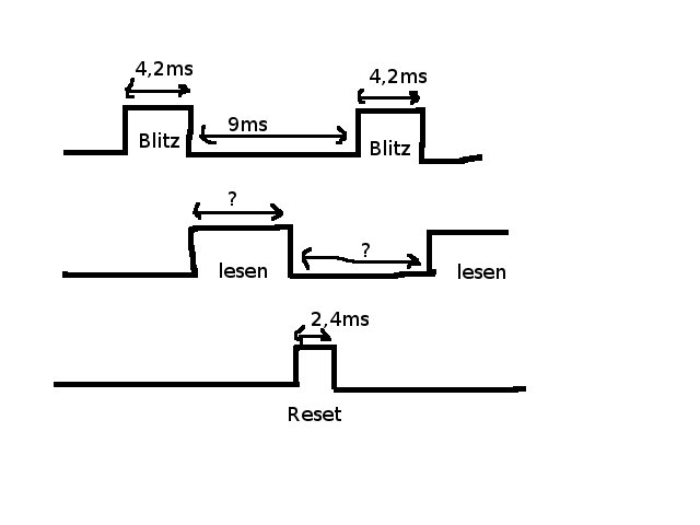

im Prinzip ganz einfach.
- Erst gebe ich ein 4,2ms langes Digital Signal aus um einen Blitz zu erzeugen. Welches immer nach 9ms Pause wieder erzeugt wird.
- Nach dem 4,2ms Blitz Signal soll ein Analogwert vom Spektrometer ausgelesen werden, wovon ich nicht weis wie lange es genau dauert.
- Nach dem Auslesen soll ein 2,4ms langes Reset Signal gesendet werden.
Und das ganze eben in einer Schleife.
Hab´s auch mal auf die Schnelle gezeichnet (sieht nicht gerade schick aus, aber man sollte erkennen was gemeint ist - hoffe ich).

Ja, jetzt wird es schon klarer.
Noch eine Rückfrage: Analogwert vom Spektrometer, heißt das, du liest per Analog-In der DAQ-Karte? Wirklich nur einen Wert? Oder mehrere Werte?

es ist wirklich nur ein einzelner Analogwert zur Auswertung. Das Spektrometer ist spezifisch für eine Anwendung (daher kommt es mit nur einem Pixel aus, da hierfür nur dieser Wert relavant ist).
Gruss
amin
PS: jedoch benutze ich im Endeffekt dennoch 4 Analogeingänge der Karte, jedoch unabhängig von dem Ablauf, diese sind für Temperaturüberwachung usw.

Nochmals, dieser eine Analogwert soll über die DAQ-Karte erfasst werden, nicht über irgendeinen anderen Bus?

Ja, der Analogwert soll auch über die gleiche PCI-6221 Karte eingelesen werden.

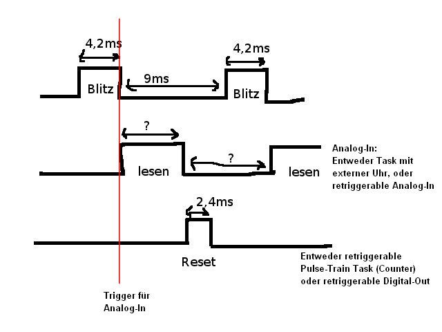

Hier einige Ideen, wie man die Synchro deiner Signale realisieren könnte:
Für Analog-In fallen mir 2 Möglichkeiten ein:
1. Ein Analog-In Task, das per externer Uhr läuft, AD-Wandlung erfolgt immer bei fallender Flanke des Takts
2. Ein Analog-In Task, das per fallendem Digital-Trigger (fallende Flanke) gestartet wird. Diese müsste als Retriggerable programmiert werden.
Beispiele zu allen solltest du im NI-Examplefinder finden.
Dann zum Reset-Task, ebenfalls 2 Möglichkeiten:
1. Ein Counter-Task, das einen Finiten Pulse-Train erzeugt, mit Start-Trigger, retriggerable. Bin mir aber nicht ganz sicher, ob das funzt.
2. Ein Digital-Out-Task, das ebenfalls jeweils bei fallender Trigger-Flanke startet.
Auch hierzu solltest du Bsp. im NI-Examplefinder finden.
