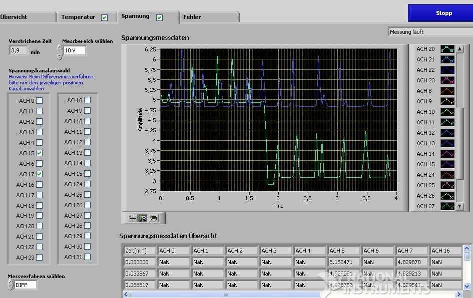

Vielen Dank für die vielen Infos. Ich habe das VI noch verändert, die Variablen werden nun über eine Timed loop ausgelesen welche über RT Fifio Daten an eine While loop übermittelt werden. Ich versuche gleich mal das VI anzuhängen. Problem momentan sind zwei Dinge:
1. Wenn ich eine Spannung anschließe macht diese im Graphen seltsame Sprünge, vermutlich stimmt irgendetwas mit dem timing nicht??!
2. Altes Problem, wenn ich das VI starte, erscheint wie schon einmal beschrieben: Error occured und dann Connection to the target has failed.
Ich möchte diese Verbindung aus dem VI heraus starten können ohne diesen Fehler zu bekommen, das ist mir bis jetzt immer noch nicht
gelungen....
Würde mich sehr freuen wenn jemand weiter weiß

Wenn ich es richtig sehe, dann läuft die untere While-Schleife ungebremst und lastet somit die CPU komplett aus. Das ist immer schlecht. Platziere dort eine Verzögerung, auch wenn es nur 1 - 2 Millisekunden sind.
Eine komplett ausgelastete CPU führt fast immer zum Abbruch der Netzwerkverbindung, da keine Ressourcen mehr für diesen niederprioren Prozess zur Verfügung stehen.
Wobei selbst 1 - 2 ms viel zu schnell wären. So schnell kommt das menschliche Auge gar nicht mit. Außerdem ist eine direkte Visualisierung auf dem cRIO sowieso nicht zu empfehlen. Das sollte im Idealfall über eine Host-Anwendung auf einem Computer erfolgen.

Ok alles klar, dann werd ich die Version in Zukunft mit angeben. Meine CPU Auslastung ist völlig in Ordnung sie liegt bei durchschnittlich 3%...Das Problem ist das die Spannung die ich auslese Haken schlägt, die ich mit dem Multimeter so nicht messen kann...ich denke es liegt an der Programmierung, kann den Fehler aber nicht findenSad
Das mit der Visualisierung auf CRio verstehe ich nicht. Ich habe den Controller von ni über ein Crossoverkabel an einen PC von ni angeschlossen. Ein Projekt auf dem Windowspc angelegt und in diesem Projekt das VI eingefügt. Könntest du genauer erklären was daran falsch ist? Mir ist es leider etwas unklar.

dein ganzes, schön gestaltetes Frontpanel läuft doch auf dem cRIO und nicht auf der Host-Applikation. D.h. das cRIO übernimmt die Visualisierung.
Allg. ist es viel sinnvoller, die zu visualisierenden Daten an den Host-PC zu schicken (z.B. über Shared Variables) und dort die Visualisierung vorzunehmen. Ein Echtzeitfähiges System sollte nach Möglichkeit ohne Benutzereingriffe auskommen und auch keine Visualisierung vornehmen. Das sind Dinge, die u.U. nicht echtzeitfähig ablaufen.
Ich bin aktuell auch an einem cRIO-Projekt und mein RT-Frontpanel ist grau und komplett ohne Bedien- oder Anzeigeelemente. Diese sind alle an der Host-Applikation und taiuschen die Daten per Ethernet aus.

So, ich hab mal noch ein Bild erstellt, das die seltsamen Spannungswerte zeigt. Weiß leider immer noch nicht warum sie solche Ausreißer machen.
