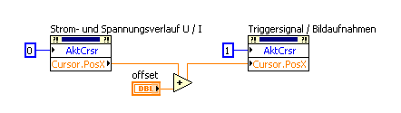

Mittlerweile haben wir es geschafft, Cursor 0 beider Graphen zu verbinden, sowie Cursor 1.
Wie können wir jetzt Cursor 0 und Cursor 1 verbinden? So dass alle Cursor gleichzeitig laufen, wenn einer bewegt wird.
Weiterhin besteht immer noch das Problem, die Zeit in der Tabelle anzuzeigen.

Zitat:Wie können wir jetzt Cursor 0 und Cursor 1 verbinden? So dass alle Cursor gleichzeitig laufen, wenn einer bewegt wird.
Ein bisschen Mathematik könnte helfen: Cursor1.PosX = Cursor0.PosX + OffsetSmile

Ich hab jetzt mehrfach versucht deine Mathematik Lösung umzusetzen, leider ohne Erfolg. Hättest du vielleicht eine Screenshot für mich oder ein kleines Beispiel?

einfachste Mathematik:
Ist doch wirklich nicht so schwer...
