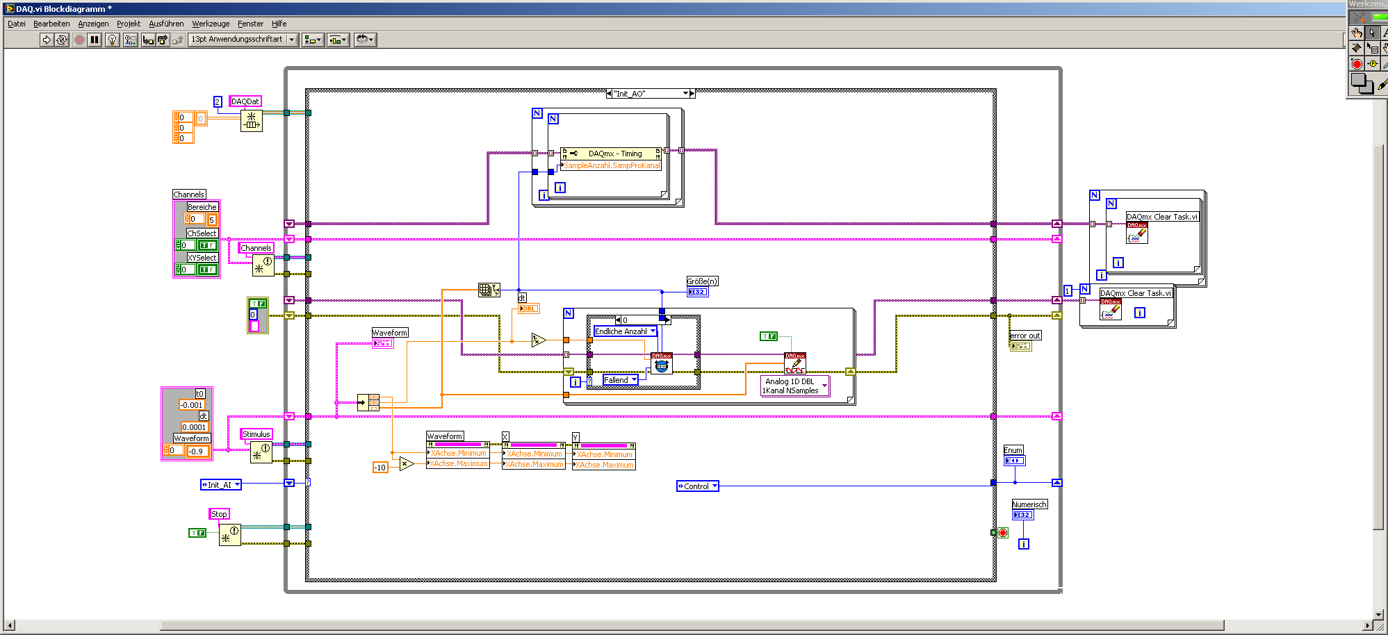

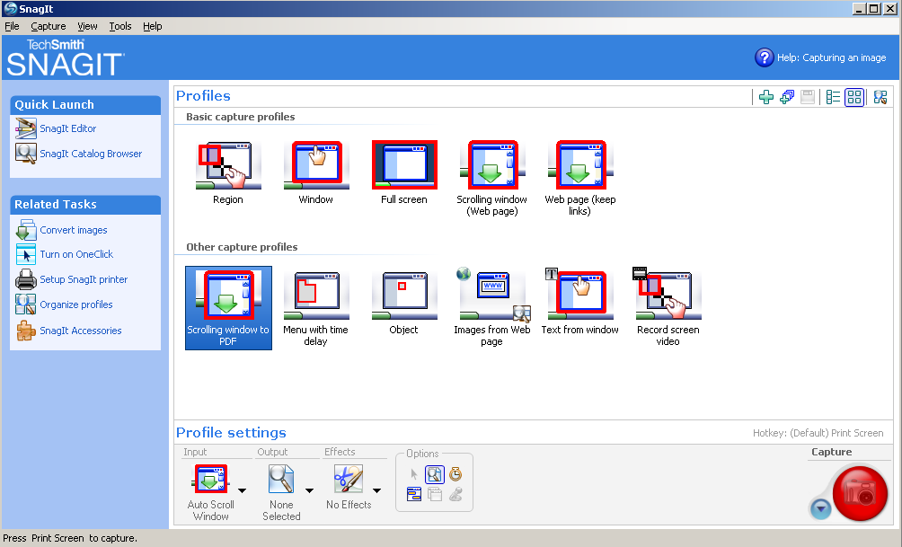

' schrieb:Ich möchte den Blockdiagrammcode als Bilddatei abspeichern.
Leider weiß ich jetzt nicht mehr, mir welchem Stichwort ich danach gegooglt hatte. Tatsache ist nur, daß ich die Auswahl von mehreren solchen Programmen hatte, die genau das machen. Ausgesucht hatte ich mir dann Snagit. Es ist darüber hinaus ein Bildbearbeitungsprogramm, z.B. kann man in das LabVIEW-Bild noch belehrende Hinweise mit Pfeilen reinkopieren. Hier ein Screenshoot (links) und ein Beispiel für ein großes Bild (rechts)
Man sollte auch mal amtlicherseits erwähnen, daß für LabVIEW - Bilder der Dateityp PNG besser ist als JPG. Es ist a) Verlustfrei und b) von der Dateigröße her nur halb so groß.

' schrieb:Ausgesucht hatte ich mir dann Snagit.
Klingt richtig gut! Auch sonst so für die Arbeit (für andere Bilder/Symbole) könnte das gut Funktionieren.
Danke, mache mich gleich auf die Suche.

Und die Frage ist überhaupt nicht abwegig, wie dieses Szenario zeigt: Das VI ist schön auf einer Seite. Aber gerade das bringt es mit sich, daß man z.B. gestapelte statt nebeneinaderliegende Sequenzen verwendet hat. Auch ansonsten ist nicht alles sichtbar, z.B .bei den Cases. Um das alles in einem png- Bild sichtbar zu machen, gehe ich in zwei Schritten vor. Zuerst werden die nicht sichberen Teile als Bild auf die Leerfläche links oder rechts neben der Hauptschleife als PNG kopiert - das geht. Und dann wird von allem ein Schnappschuß gemacht - und dieses Bild ist natürlich größer als eine Bildschirmseite.
